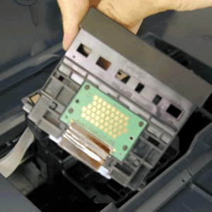

Tisková hlava je pod kontejnery na inkoust. Když všechny vytáhneš, jde vytáhnout i tisková hlava. Prostuduj si manuál, pokud ho nemáš, je tady: http://www.manualowl.com/m/Canon/PIXMA- ... ual/122335
--- Doplnění předchozího příspěvku (15 Pro 2012 12:44) ---
Tady je ta tisková hlava. Snad Ti půjde i animace, v náhledu jde.

Odinstalovat tiskárnu, pročistit to CCleanerem včetně registrů /povol si zálohu/ a znova nainstalovat ovladače. Pokud to nepomůže je asi problém s tiskovou hlavou, je možná vadná. Ale i ta jde vyndat a očistit, je to taková deska v prostoru tisku.
Na webu se najde mnoho zavádějících informací, kde je ve skutečnosti jako tisková hlava označována náplň /cartridg/ s barvou - to ovšem není vždy pravda.
Tisková hlava vypadá nějak takto. Podívej se zda nejde vyndat a zda není polytá barvou anebo tam není něco spáleného, něldy to lze vidět. peyrac byl rychlejší
