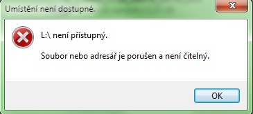

Ahoj, dnes se my objevil problém s HDD. Mám HDD Hitachi 1TB a Samsung 750GB, kde na Hitachi mám systém a na Samsung data. Když jsem ráno zapnul PC vše bez problémů ale načetl se jen C: a D: Hitachi ale Samsung D: ne. Zkusil jsem ho odpojit a znova připojit a pořád nic i jsem vypnul a zapnul počítač disk se změnil na L: a nefunguje stejně. Přitom CrystalDiskInfo i BIOS normálně disk uvádějí. Udělal jsem screen jak vypadají disky a co to hlásí když se ho pokouším otevřít. Nevíte prosím co s tím aby zase normálně jel. Mám tam totiž na něm okolo 100GB filmů a dost nerad by jsem o ně přišel. Díky

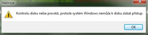

Spusť kontrolu tohoto disku s opravou případných chyb.

Nelze

Veškeré kabely jsou v pořádku ale u toho L: je RAW. Co teď s tím? Snad ho aspoň můžu zálohovat nebo v poškozen?
/ Jak ještě změním písmeno v tom správce disků? Je tam formátovat a to jde normálně spustit já myslím že by formát to spravil ale potřebuji zálohu dat.

Příspěvky: 11147
Re: Nejde spustit druhé HDD
RAW formatem samozrejme opravis, ale nejprve si data obnov/zalohuj na jiny disk, napr. pomoci TestDisku.
satam
Příspěvky: 2347
Registrován: 13 čer 2012 14:04
Bydliště: Cheb
Příspěvek od satam »
Na zálohu (záchranu) dat musíš použít některý ze záchranných programů, které jsou ve valné většině bohužel placené. Např. GetDataBack for NTFS, File Scavenger, Recuva a další. Snad existují i nějaké neplacené, ale momentálně mě žádný nenapadá.
