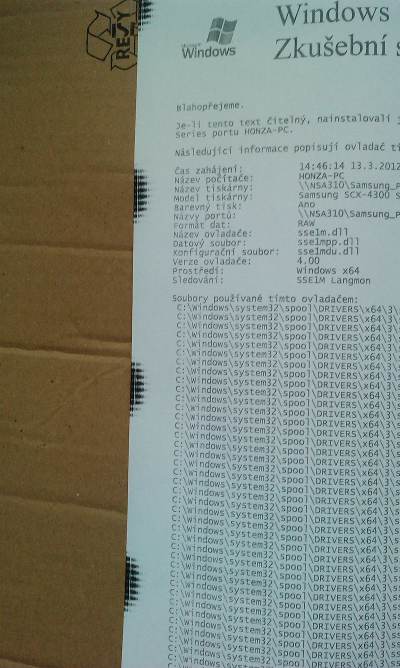

Podlesní dobou mi tiskárna tiskně pravidelný šmouhy na okraji papíru A4 mimo zónu tisku. Čím to je a podobně to začíná i na pravé straně.
http://www.uloz.to/xuj3kvt/spatny-tisk-jpg
Co mám vyměnit fotoválec, štěrku fotoválce, toner prášek nebo je potřeba ji důkladně vyčistit střeva? Poraďte mi.

Vzhledem k pravidelne se opakujicimu rozestupu to bude neco otaciveho - tedy fotovalec (pokud neni soucasti tonerove kazety).
Re: Tiskárna dělá šmouhy na okraji papíru. Jak to řešit?
Jestli je to Kyocera, tak je na vyhozeni (printerkit stoji stejne jak tiskarna)

Zkusil jsi vyměnit toner??
Také bych se přiklonil k toneru, protože evidentně někde uniká. Ty mechanické věci pak budeš nejspíš muset vyčistit, ale možná bude stačit to projet několika papíry.
Nejprve bych ale toner vyndal, zkontroloval zda tam není nějaká prasklina a pořádně očistil.
