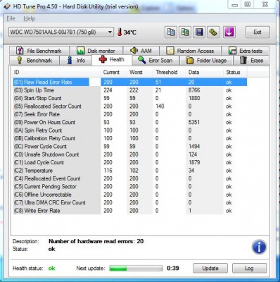

Típni a hoď sem obrázek z HD Tune Pro 4.60, záložka zdraví / Health uvedeného disku.

X: přikládám co jsi chtěl
