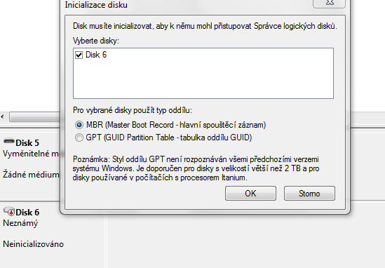

prosim o radu koupil jsem ext.hdd 2.5 sata a kdyz ho pripojim do pc tak se v poradku nainstaluji ovladace .ale kdyz chci inicializovat disk vyskoci tato tabulka a vubec nevim co to tam je.a i kdyz dam ok tak mi to napise nespravna funkce.dekuji za kazdou radu co stim hlavne jak ho naformatovat.dekuji.taky mi to pise v zarizeni a tiskarny ze je to USB to ATA/ATAPI Bridge

tam uz jsem z toho je ten screen.nejdrive ho musim inicializovat a pak ho muzu formatovat.ale me nejde ani inicializovat.kdyz dam jak je na tom screenu ok tak mi to napise nespravna funkce

A když klikneš na ten disk (na tom obr to je Disk6 neznámý) pravým myši, a dáš vytvořit oddíl, tak to nabízí pouze toto??

kdyz na nej pravym kliknu tak to nabidne jen inicializovat disk zadny novy oddil ne.kdyz ho dam ok tak se ukaze toto

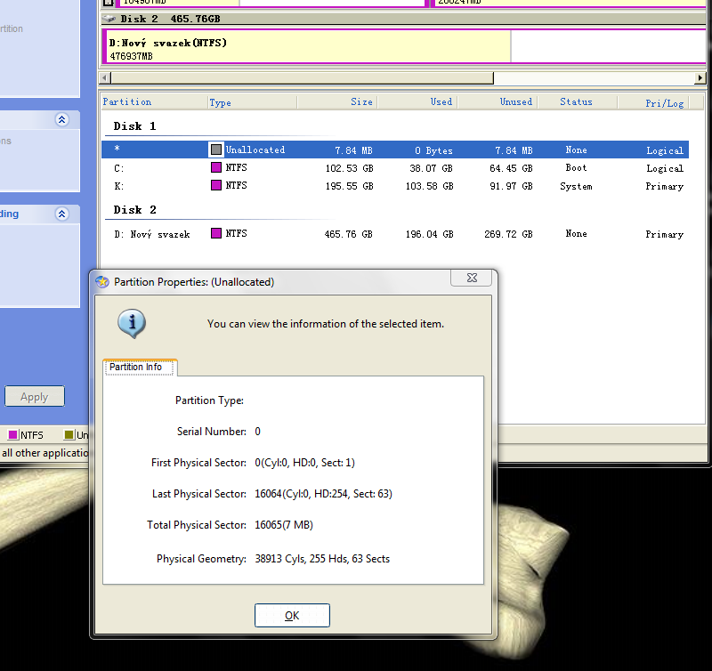

tak posilam screen co mi ukazalo v tom programu.prosim poradit co dal

Příspěvek od d1amond »
Ten to není. To je zbytkový po formátu toho 1 disku. Ten druhý disk D:, co to je? Pokud máš v PC další disk (D), tak to vypadá, že USB tady vidět není. Potom nevím, co ještě zkusit.

Příspěvek od andel »
ten to je urcite protoze je jedinej neicilizovanej.v pc mam 3 disky
