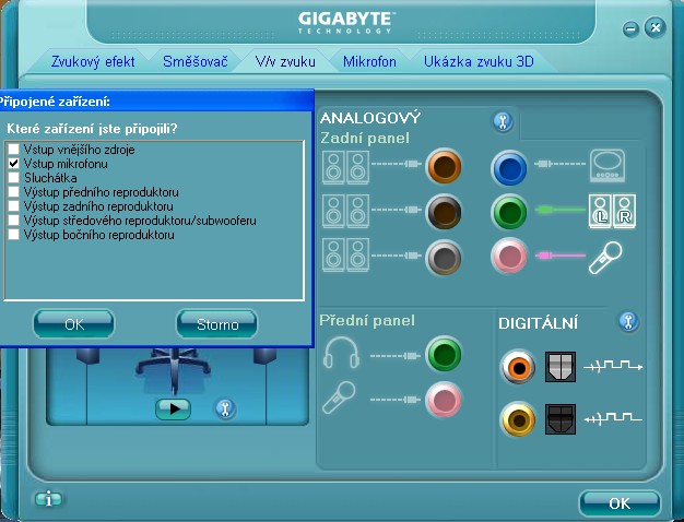

Měl by jsi tam někde mít někde podobný software k integr.grafice takže si musíš přiřadit vstup k mikrofonu a samozřejmě ve Skype nebo Icq nastavit jako výchozí zařízení Realtek.podle typu desky máš zvukovku od Realtecu.Tak že to budeš mít podobné jako já.

cicero píše:Měl by jsi tam někde mít někde podobný software k integr.grafice takže si musíš přiřadit vstup k mikrofonu a samozřejmě ve Skype nebo Icq nastavit jako výchozí zařízení Realtek.podle typu desky máš zvukovku od Realtecu.Tak že to budeš mít podobné jako já.
toto samožřejmně mám, ale v ovládacíh panelech co se týče hlasu nehnu stále s ničím

zkoušel jsi i jiný mikrofon?když jsi přiřazoval výstup mikrofonu.....tak jsi ho tam připojil a potom tomu vystupu přiřadil funkci mikrofon?je divné že ti jinak vše funguje jak má a jen ten mikrofon ti nejde.Jo ještě zkus jack mikrofonu buď zarazit na doraz nebo zase povytáhnout jestli nemá jenom blbou polohu ve zdířce.

Mikrofon se připojuje do růžové zdířky vzadu na bedně a potvrdí v tom malém okně (viz příspěvek od cicera). Pokud máš připojen vstup mikrofonu v předu na bedně do základní desky, můžeš mikrofon připojit tam, ale opět potvrdit v tom menším panelu. Otestuj to pak v Ovládací panely - Zvuky a zvuková zařízení - záložka Hlas a na ni dole Test zařízení. Testuje to mikrofon a jeho nahrávání a tak poznáš zda je to funkční.
