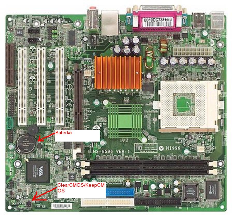

tomas.sleza
- nováček
- Příspěvky: 31
- Registrován: 12 srp 2007 21:45
Re: Nevypíná se zdroj a větrák u procesoru
jj, baterku poznám. Máčkneš na ní a svítí, ne?
) Ups. A je tu problém. vedle baterky není žádnej jumper a ty tyčky jsou tam jen dvě.
) Tak to asi budu muset někde splašit jumper a "zkratovat" obě tyčinky. Myslíš tedy, že stačí dvě minuty. Koukám do návodu a nikde není o čase ani zmínka.
) Tak to asi budu muset někde splašit jumper a "zkratovat" obě tyčinky. Myslíš tedy, že stačí dvě minuty. Koukám do návodu a nikde není o čase ani zmínka.-
Pokud jde o čas, tak názory se různí, někdo udává 10minut a více někdo méně. Já to nechávám cca 2minity.
Pokud jsi našel jenom 2piny, tak nezkratuj když nevíš co to je. Ony ty 3 piny nemusejí být zákonitě hned vedle baterky. Koukni do manuálu k desce. Jsou tři a bývají zanačené např. Clear CMOS/Keep CMOS.
Ta baterka by 10 minut mohla stačit - to uvidíš.
Nic nezkratuj když nevíš jestli jsou to ty pravé jumpery.Vyndej opatrně baterii a nechc ji pro jistotu venku třeba 3minuty.počítač musíš mít odpojený od sítě.A nikde jinde po desce moc nesahej.Zkontrolu jestli máš zprávně propojen
přední panel z deskou podle manuálu k základní desce.
U mne jsou ti piny až na okraji desky, viz screen.
Zpravidla je to označené Clear CMOS a stačí na pár sekund sekund spojit piny třeba pinzetou. Minutové časy jsou blbost...
Toť otázka, právě jsem četl spoustu různých názorů ale preferuje max 2 minuty a kdo ví. Přehodím jumper, kouknun do zdi a už ho dávám zpět, aby to fachalo. Ale to ať si vyzkouší každý sám, nechá-li to dýl, ničemu neublíží.
