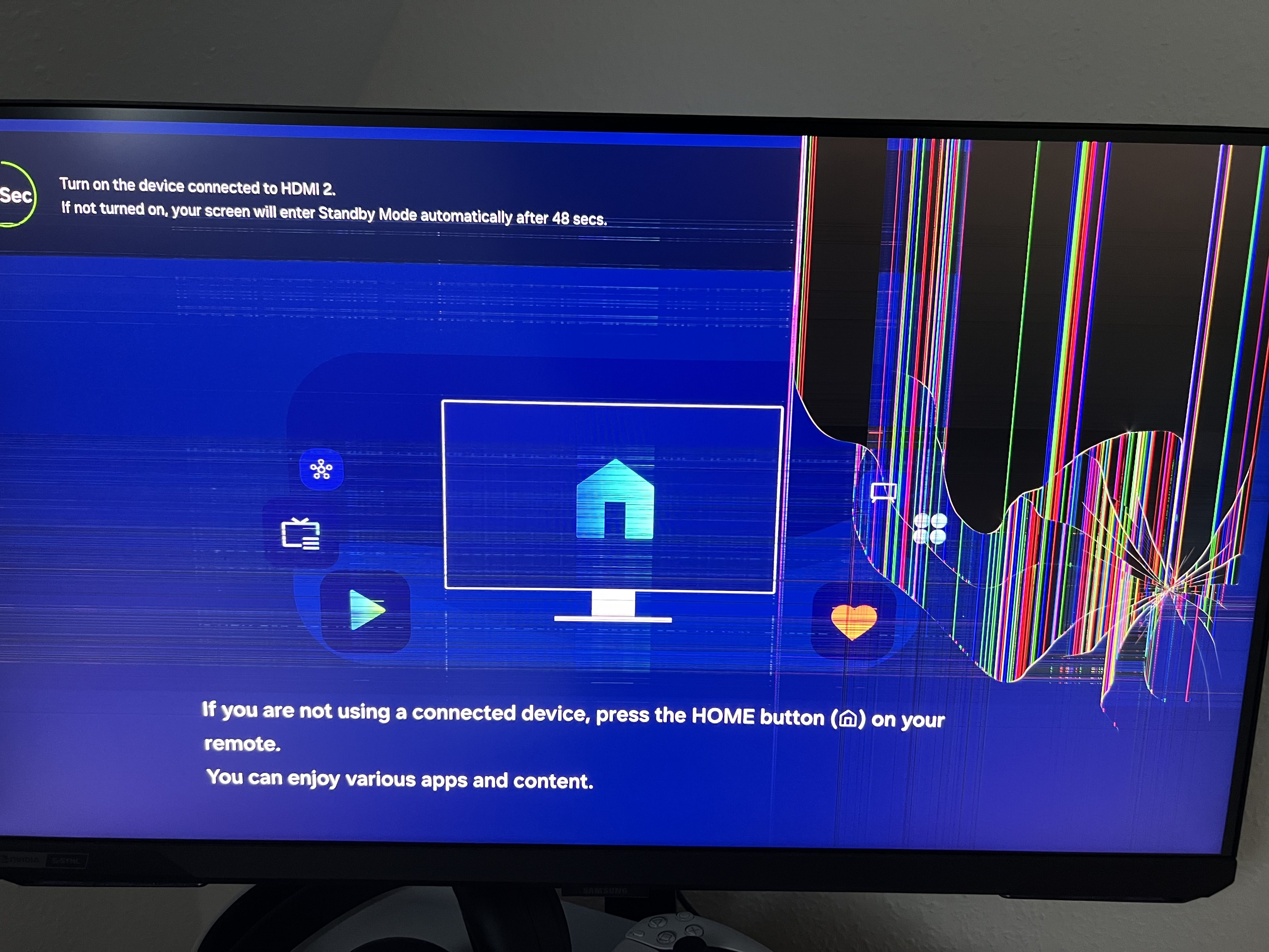

Zdravim stala sa mi nehoda s monitorom viď foto. Je to Samsung odyssey g70b 28"… otazka znie ci to niekde menia za novy panel alebo ho viem niekde kupit ? Co som tak letmo prezrel web tak som nenašiel takýto … a ci sa to oplati, ma asi necelé 2 mesiace…
Oprava by mohla byt vykonaná aj v nemecku nakolko som prevažne tu.. cize nejaka nemecka firma alebo obchod kde kupim panel
https://files.fm/u/s8f6mtkjs2

Zkusím první příspěvek k věci. Oslovil bych autorizovaný servis, jaký by byl rozpočet, ale obávám se, že se to může blížit ceně monitoru - https://www.samsung.com/cz/support/sezn ... k-samsung/

Odpísali mi aj napriek tomu ze som napisal ze panel je rozbitý a treba vymenu ze musia najprv spravit diagnostiku, najlacnejšia alternatíva cez telefon prebieha tak ze popíšem chybu cize rozbitý panel a on mi povie co s tym zeby výmena ? A zato zaplatim 20€ a az tak mi daju cenový návrh …

Ak si sám zoženieš na monitor presný panel a si dosť šikovný (aj s pomocou nejakého videa) - vymeníš si ho aj sám. Pokiaľ je rozbitý len panel a elektronika je OK - ani diagnostika nebude potrebná, len čiste mechanická práca.
https://www.youtube.com/watch?v=rAOfxdy3sfY

No ja by chcel taky panel ako je tam

Když to rozebereš, bude tam typ/modelové označení toho panelu nejspíš nalepené a potom musíš už jen pohledat stejný a koupit + vyměnit.
