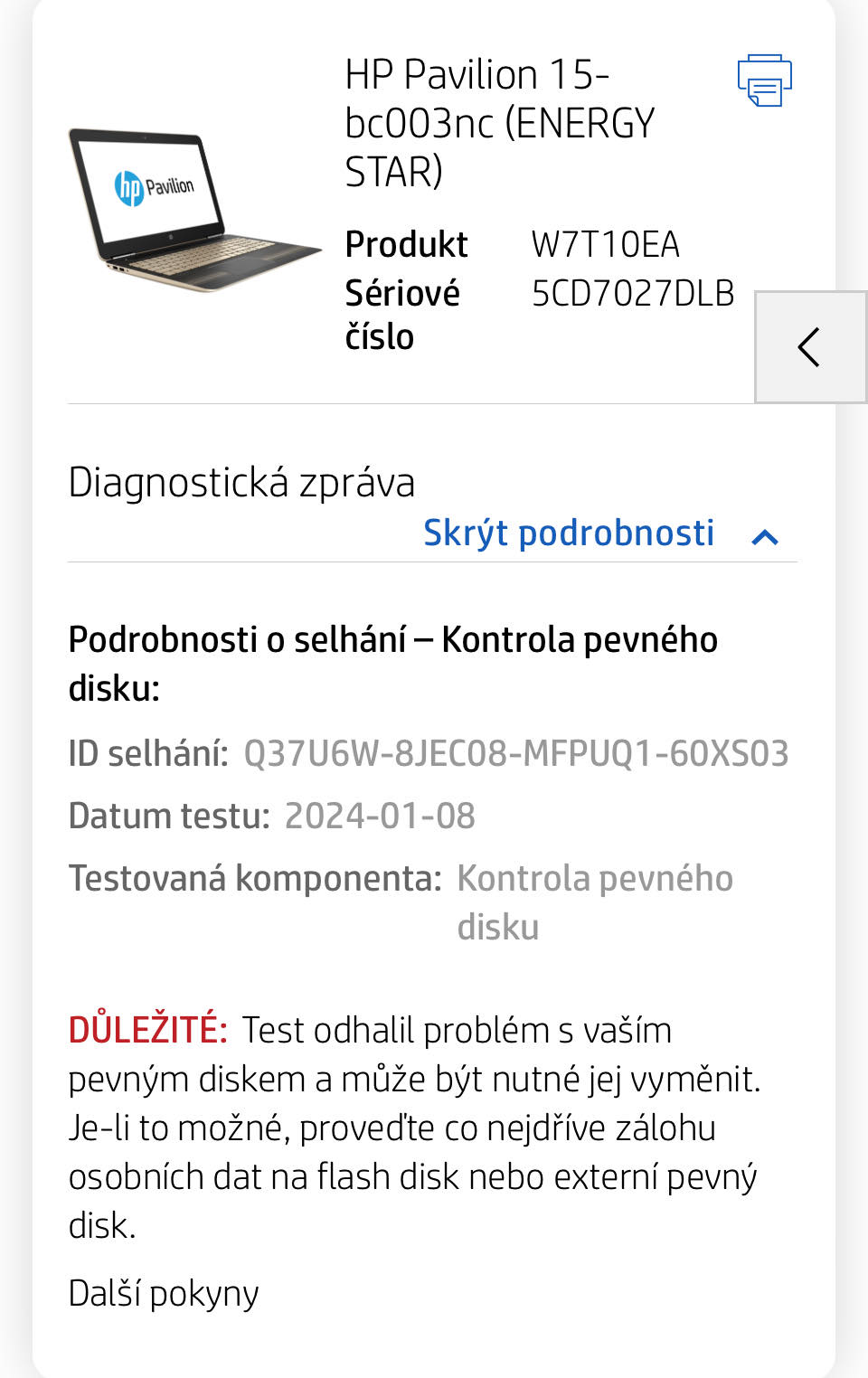

při bootování notebooku (již bez záruky) mi HP vyhodilo chybu s HDD a doporučilo mi, abych si zálohoval data. To jsem udělal, dle jejich návodu udělal rychlý test systému a dostal jsem neopravitelnou chybu.
Q37U6W-8JEC08-MFPUQ1-60XS03
Diagnostika HP mi odhalila problém s pevným diskem a že může být nutné jej vyměnit. To jsem u notebooku nikdy nedělal, nevím, jak je to složité a oprava asi nebude levá.
Otázka do pléna: Je to to jediné, co je nyní mohu udělat? Notebook totiž stále funguje...

Ak funguje,tak sa na disk pozri aj cez:https://sourceforge.net/projects/crysta ... e/download
Re: Selhání Harddisku u notebooku
Vymenit disk, nejlepe za SSD.
Otazka par set Kc pokud nepotrebujes vetsi kapacitu.

Posílám k příspěvku č.1.
K příspěvku č.2 - K SSD předpokládám i samostatnou Windows licenci. Nebo ji lze nějak přemístit ze starého HDD na nový?

Staci znovu nainstalovat, zmena disku nema vliv na licenci.

ok, děkuji. Mohu se zeptat jaký disk bych měl koupit, aby byl kompatibilní s notebookem?

Ja bych s tou vymenou moc neotalel a v tomto pripade bych se neobaval ani klonovani stavajiciho systemoveho SSD.
Môžeš aj Samsung 870 EVO 500GB
