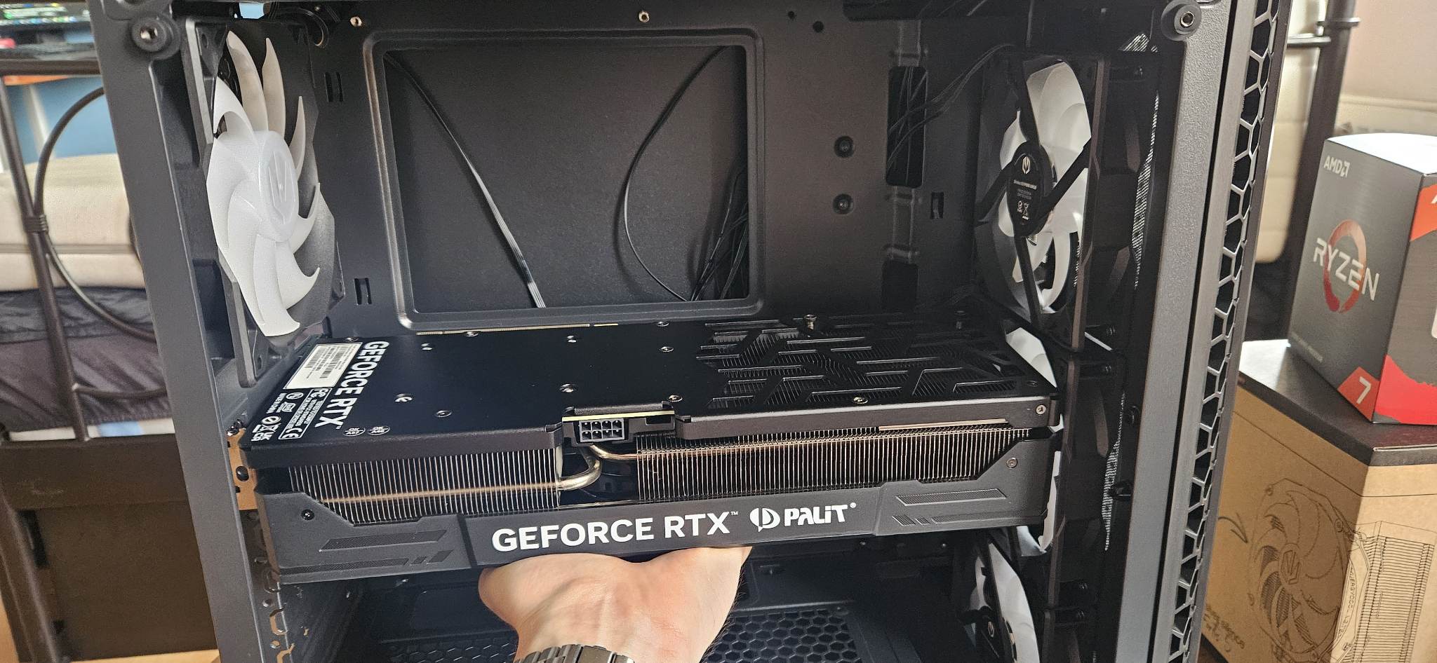

Potřeboval bych pomoct s výběrem vhodně skříně na nový setup.
Zakoupil jsem si Endorfy Signum 300 viz foto a díky mé hlouposti jsem doma zjistil, že je extrémně malá.

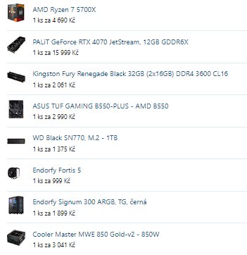

V příloze je foto všech mých komponentů.

Vsechny komponenty by mely jit do stavajici skrine zamontovat vcetne grafiky (dle specifikaci).
Co se do ni nevejde ?

Re: Výběr skříně (zakoupená je malá)
Grafika je na 1 mm u předních větráků řikal jsem si ,že by tam měl být aspon pár centimetrů prostor aby tam mohl vůbec kolovat vzduch.
To nicemu nevadi - jen ten prostredni ventilator je tam temer k nicemu a muze se vyndat nebo odpojit.
Grafika stejne nema zebrovani chladice tam, co je pred ni ventilator. Podle specifikace by tam mely byt 2cm mista.
Ja bych to vyzkousel tak jak to je - jake budou teploty.
Kdyz se podivas jak je zebrovani chladice grafiky uvidis jak je to spatne vymyslene.
Grafika nasava vzduch zespoda ze skrine, ale vyfukuje ho do stran - tedy do bocnice skrine
a do zakladni desky.
To, ze je grafika az u predni steny tento podivny koncept neovlivni.
Z principalniho hlediska by bylo dobre, aby pocet ventilatoru co dozadu vzduch odsavaji byl stejny
jako pocet ventilatoru co vepredu vzduch nasavaji. Kdyz se vypne ten prostredni ventilator ktery
temer cely blokuje grafika tak se teploty zmeni minimalne.
Ten prostřední oddělej a dej ho nahoru dozadu.
Řešil jsem teď stejný problém u jedné case a nakonec je to tak i lepší, když jsou dva vpředu a dva vzadu.
