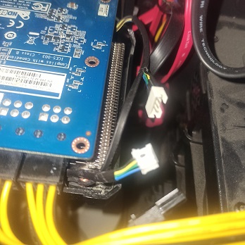

Koupil jsem použitou kartu Sapphire Radeon HD 7870, ale mám problém s hlukem 1 ze 2 ventilátorů, jeden má normální otáčky a jde s ním regulovat s pomocí Afterburneru, druhý se pořád točí na maximum. Je tam takové pofidérní napájení přes 4 drátky, pokud ten konetor rozpojím ten ventilátor se zastaví, bohužel se pak vypne i obraz. Máte nějakou radu jak ten větrák ztišit?

Jo..... hodit kartu do popelnice. Jakákoliv další investice je jen vyhazování peněz a hrabat se v tom ... na to musí mít člověk chuť a rozumět tomu.

Můžeš si objednat nové ventilátory a přehodit si je .
https://www.aliexpress.com/item/3288173 ... Redirect=n

A může mi ještě někdo vysvětlit proč se mi po odpojení 1 fanu ztratí obraz? Nemělo by to souviset, ne?
Tak beru zpět funguje to i s 1 fanem.. Asi obědnám ty 2 nové
