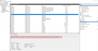

Re: Stolní PC se sám vypíná nebo co vlastně ?
Napsal: 21 čer 2021 13:59
od ski1961
tak tohle se tam objevuje, vždy po tom pádu, ta kritická chyba, jenže to mi stejně jen řeklo, že to může dělat cokoliv že ? navíc si myslím, že ta hláška v tom červeném poli už je důsledek toho mého fyzického restartu,ale ten důvod toho selhání to asi není..či ne ?
tak už to kleklo asi definitivně a jsem naprosto v háji :-( ted už to klidně padá i při nabíhání systému po restartu a když to náhodou naběhne, tak to stejně během pár vteřin či minut spadne :-( jsem z toho na prášky...a nevím co ted dál...
a ta chyba-eventlog hlásí jen, že předchozí vypnutí bylo neočekávané a takhle se to pořád opakuje :-(
rád bych koupil nové to, co to způsobuje, ale jak to zjistit ? přece nebudu kvůli tomuto kupovat nový PC...jak by tohle diagnostikoval nějaký profi PC servis ?
