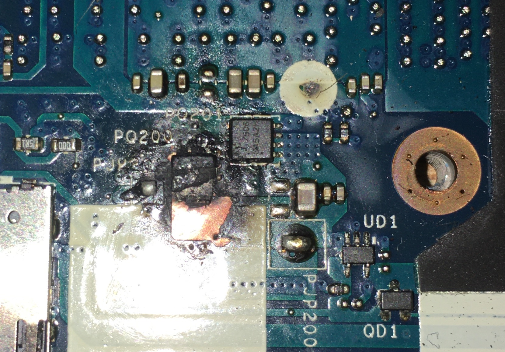

Zdravím, řeším problém s notebookem Dell Latitude E7450 (i5 5200u (nebo 5100u, 5300u, teď nevím co tam bylo), integrovaná karta, 8GB RAM). Při práci prý zamrzl, problikl obraz a vypnul se. Notebook jsem rozebral a na základní desce jsem našel spálenou součástku. Netuším o jakou součástku jde, ale okolní s podobným označením jsou mosfety (AON7408 - ???). Co jsem se ale díval na fotky základních desek do tohoto notebooku, některé tam tuhle součástku vůbec neměly (takže jestli by šel notebook provozovat i bez ní, to netuším).
Po zapnutí se rozjede ventilátor, bliká kontrolka baterie, svítí kontrolka HDD a restartuje se. Na displayi nic. Test displaye (nebo co to je) přes D+Power Button funguje, barvy proběhnou.
Jaký volit postup opravy? Koupit jinou základní desku na ebayi?
Přikládám fotky poškození:

1. vycistit - Vigon, pripadne isopropyl
2. koupit tu samou soucastku
3. pripajet

Myslíš že je to teda opravitelné? I když už to poškození vzalo část plošného spoje, viz foto 1 (hádám že by to mohl být problém když je vícevrstvý)?

Kazda vodiva cesta je nahraditelna a tohle je jen vrchni vrstva.
Je potreba to vycistit, at je videt poskozeni.
Otazka je zda ten bouchly integrac je pricina nebo nasledek, tedy
ze do nej slo vic, nez na kolik je urcen.

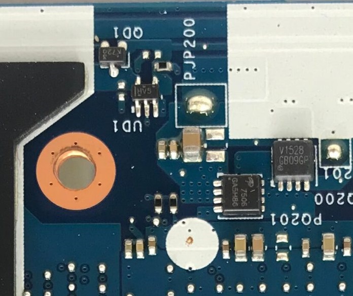

Tak ta součástka by měla být v1528 gb09gp - ale tu mi google nenajde. Pouze pod V1528 vyjedou mosfety. Nevím jestli jsem schopen to doma nějak opravit, i když nějaké znalosti elektrotechniky mám.
Zkusím vyčistit, to co jsem odstranil teď šlo čističem na škrtící klapky, tak doufám že nepoškodí desku nějak více.
Re: Spálená součástka na základní desce notebooku
V1528 je mosfet, další písmena a čísla jsou kódy výrobce. Je to N-MOSFET, 30V, 16A, používá se třeba v DC/DC konvertorech.
Pokud je pryč jen on, pak výměna pomůže. Pokud se do výměny pustíš, tak opatrně a dodržovat zásady práce s FETy (uzeměná pájka, uzeměná ruka, uzeměná deska s odpojeným napájením.
A nepřehřát ho.
Do toho bych nešel. Dává při vyšší teplotě méně proudu.
V1528 je k dostání na ebay.

Dej tam tu V1528 (na tom druhem cisle nezalezi).
Napred to ale vycisti a vyfot jeste jednou, at vidime co vse bude treba opravit.
Ty mosfety maji hloupy zvyk se nafouknout, tedy na jedne strane vytrhnou pajeci plochy
ze dps a to je treba poresit.
To by tenhle neměl. Má na zadní straně kovovou plochu (chladič), takže spíš by se "katapultoval" čip.

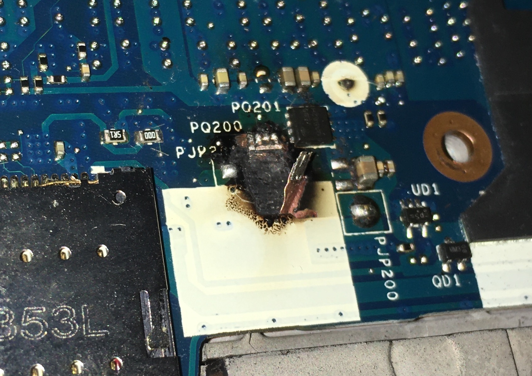

Seženu ten isopropyl a zkusím, ten čistič co mám se nezdá ideální, smývá tu vrchní ochrannou vrstvu pcb. Jinak na desce je spojený gate a source, takže chyba bude ještě někde jinde.
Pokud je spojený G a S, pak ten FET funguje jako zdroj proudu, popřípadě jako dynamický odpor. A v tomto zapojení je prakticky nezničitelný. Nicméně, pokud jsi ho nevypájel, může se jednat o průraz G a S.
