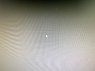

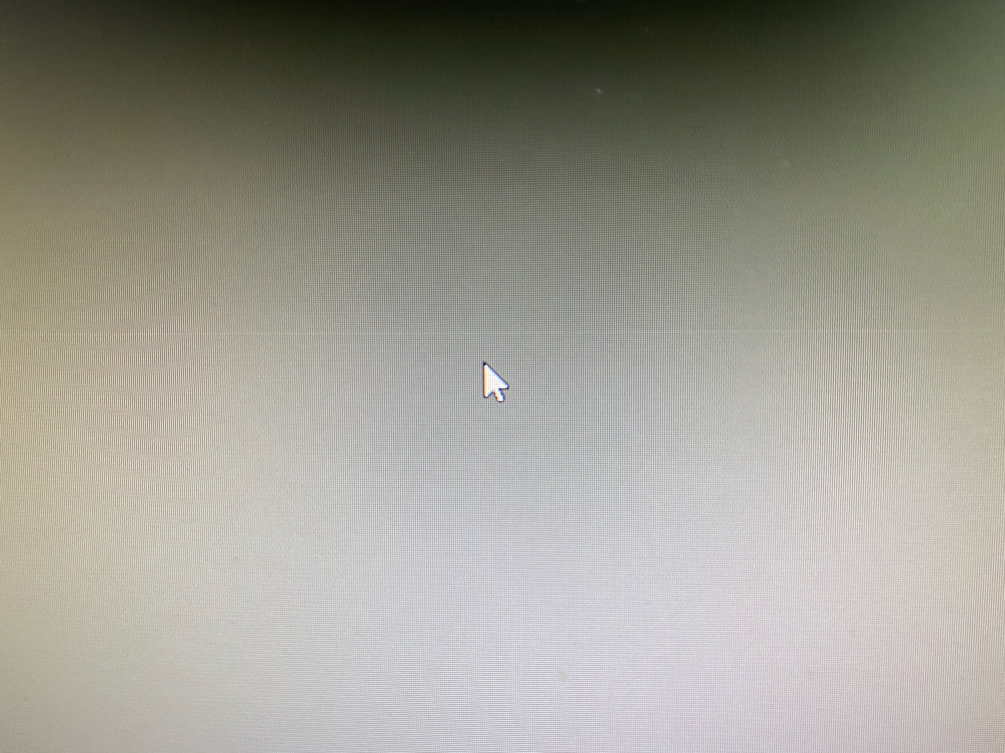

mám takový problém a než udělám unáhlené závěry tak se první zeptám tady. Mám monitor zowie BenQ XL2411P starý asi 2,5 roku, připojený přes display port. Když mám nastavené na monitoru 144hz tak mám přes celý monitor při tmavé obrazovce bílý vodorvný pruh. Když ale nastavím 60hz tak tam ten pruh není vidět. Viz foto.
Rozhodně 60hz používat nechci když mám 144hz monitor :D Přeinstalovat ovladače jsem zkusil, (nepomohlo).
Zaráží mě ta věc, že tam prostě ta čára je na 144hz a u 60hz není...
Děkuji za každou radu, už nevím, jestli je to prostě vadný pixel na monitoru a můžu monitor vyměnit nebo je problém někde jinde...
S pruhem nastavených 144hz, na druhé fotce bez pruhu 60hz

Když uděláš printscreen, bude na obrázku pruh také?
Ačkoliv to vypadá na vypadlou jednu řadu podsvícení. Tedy K.O. monitor.

Bohužel při prnts nic vidět nejde... Ale divný, že při 144hz to vidět jde a při 60hz to vidět nejde. Je to kvůli jinému vykreslování?

Může být i "chycená" matrice TFT s tím že v té části to při vyšší frekvenci udělá čáru tlustou několik pixelů přes celý obraz. Jestli je to hodně rušivé tak si zjisti přes "vytvořit vlastní rozlišení" v ovl. panelu grafiky při jaké max. obn. frekvenci to zmizne a tuhle ob. fr. používej. V tomhle stavu monitor může fungovat dalších x let a taky může být za půl roku mrtvý.

V každém případě je monitor K.O. Můžeš zkusit nechat nacenit opravu, zda se to vyplatí.
