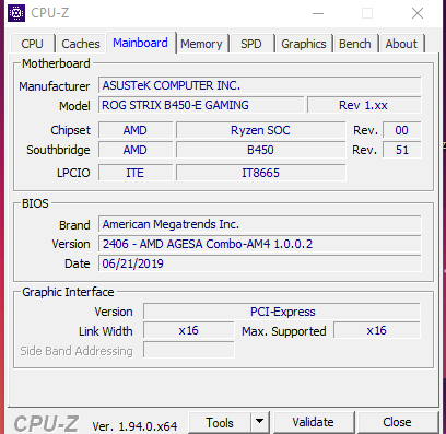

jakou máš verzi bios? Tady řešili podobný problém ... https://rog.asus.com/forum/showthread.p ... otherboard

Jestli čtu dobře, tak 2406. :smile:

Aktualni verze biosu pro tvou desku je pokud se divam spravne 3103.tim bych zacal

Takže, jsem zpět. Bios jsem tedy flashnul, jsem teď na verzi 3103. Co dál ? :D
