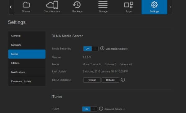

Příště napiš co "všetko" jsi vyzkoušel. Pro TV je třeba zapnout DLNA a povolit sdílení medií.
DLNA
DLNA
Povolit sdílení medií

To všetko mám nastavené. Aj cez Kodi sa viem pripojiť. Ale sat. tuner s Enigma cez ktorý používam aj na nahrávanie mi vobec zložky nezobrazuje aj ked ho Mountnem. Ja mám Twonky server na NAS. Pred tým všetko normálne fungovalo.

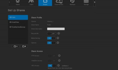

Nastavené to mám takto ale prečo mi v domácej sieti Cloud nevidno, jedine v KODI a v Twonky zase nevidím Sat.tuner. Predtým to všetko fungovalo. TV nevidí ani Twonky a v Twonky ho vidím.
