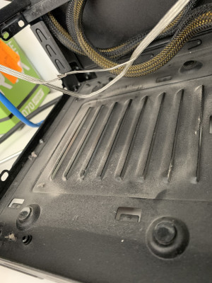

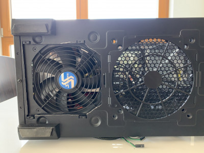

Tak měl si pravdu. Do zdroje šla málo vzduchu, protože na dně bendy od výroby jsou jen taková žebra viz foto.
Takže jsem večer zdroj odmontoval položil na bok aby mohl normálně dýchat a bylo po problému :thumbup:
Ráno jsem se do toho pustil a výříznul jsem tam díru a snad bude pokoj :bigups:
Díky moc za pomoc!!! :smile:
