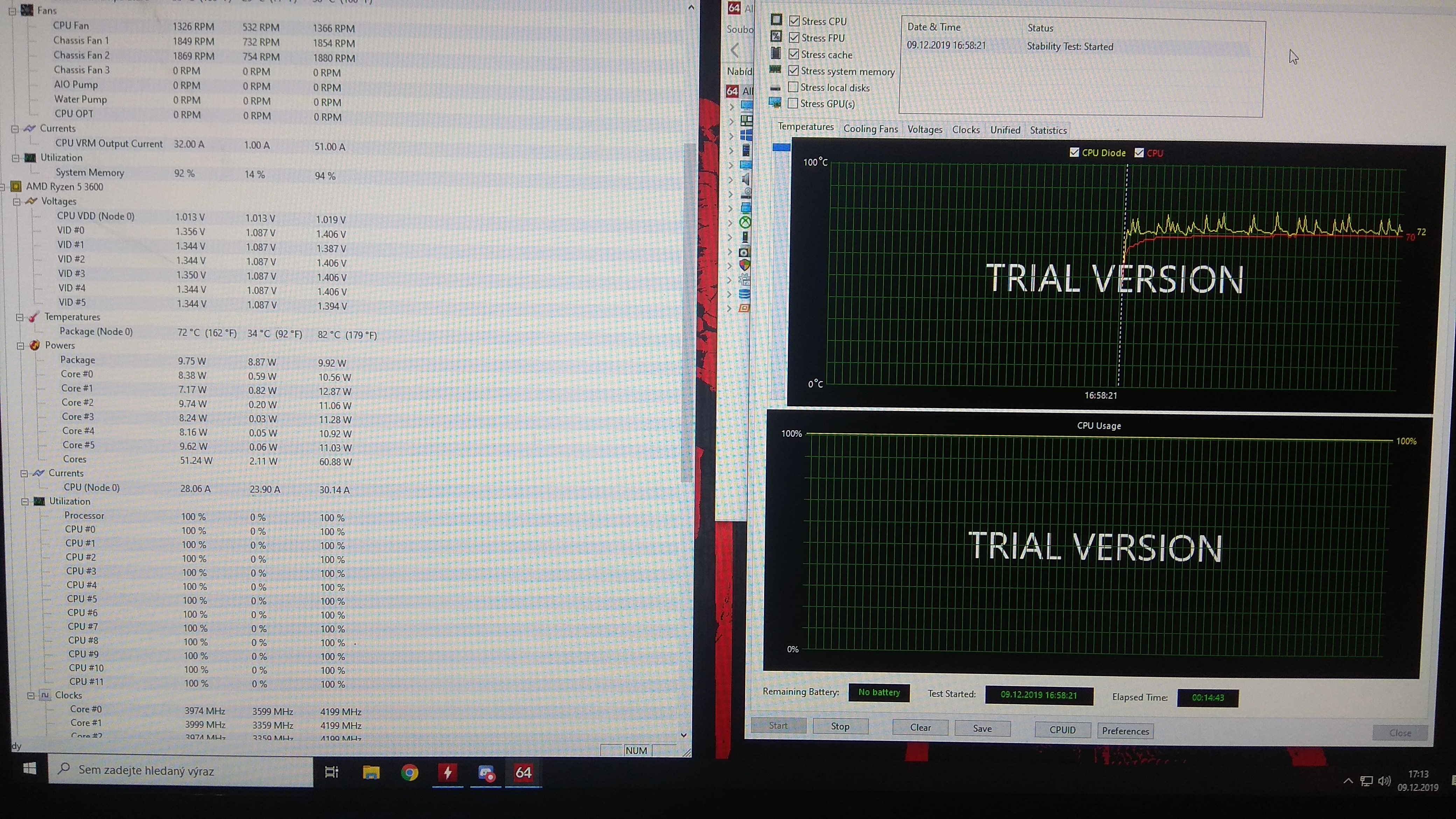

K věci: CPU mi neustále skáče s teplotami (viz fotka) a celkově mi příjde že se chová nestabilně, dále jsem si s tím teď hrál a když jsem nastavil například manual voltage na 1,25V nebo 1,35 a frekvenci 4GHz tak mi voltage ukazovala vždycky větší než jsem manuálně zadal např: při 1,25 mi to v loadu skákalo až na 1,31 místo fixních 1,25, stejně tak u napětí 1,35. Jakoby deska neuměla udržet napětí. V defaultu mi tam hátí klidně 1,37-1,42 v loadu i v idlu v biosu 1,37.Dále mi nešel nastavit offset na -0,2. Při postu vyhodilo Qcode E8 a ani nepoustlo. Teploty okolo 70-84C. Dočetl jsem se že to ryzeny při "idlu" dělají ale mě se to ději i při full loadu a jaké kolik zátěži. Vždy se ten skok pohybuje okolo 10C.

A je tedy opravdu nestabilni nebo jen ty softy neumi spravne merit?
Turion
Příspěvky: 2888
Re: Problém se zvláštním chováním CPU nebo desky
Příspěvek od Turion »
Lítání teploty se tu řešilo mockrát. Aplikace třetích stran nemají dostatek informací od AMD jak mají správně měřit, takže použij ryzen master, kterej je přímo od AMD. Skoro v každý recenzi je, že nemáš ručně mršit chování ZEN2, ale máš to nechat na automatice. Můžeš akorát nechat PBO a AutoOC +200MHz. Tím můžeš dosáhnout na R5 3600 až 4400MHz pokud teplota bude pod 75°C.
Aleš Beliančín
Příspěvky: 12
Registrován: 19 bře 2020 08:55
Příspěvek od Aleš Beliančín »
Softy měří asi správně protože když je skok tak se zvednou i otáčky na ventilátoru, takže takové teploty musí číst i bios.
Dodatečně přidáno po 1 minutě 21 vteřinách:
Navíc ty skoky zaznamenal i ryzen master + chování toho napětí i v biosu je hodně divné.
Turion
Příspěvky: 2888
Můžeš zkusit nastavit tvrdší LLC proti lítání napětí. Softy asi správně neměří, když nemají dokumentaci, jak mají měřit. Jsou to jen domněnky toho programátora softu, jak by to asi mohlo být. Ventilátor musí jít plynule a ne skákat jak koza, takže musí číst teplotu ze softu, který drží průměrnou teplotu z delšího časového úseku a tím se zajistí plynulá regulace větráku. Tzn. větrák musí být řízen softem od AMD nebo takovým co má podobné chování jako ten od AMD. Stejně tak bios, když je špatně udělán, tak špatně reaguje. Dá se to poladit na křivce otáček ventilátoru v biosu, aby to reagovalo méně agresivně (zvýšit teplotu k příslušným otáčkám), když se nepoužije jiný program na řízení otáček v OS.

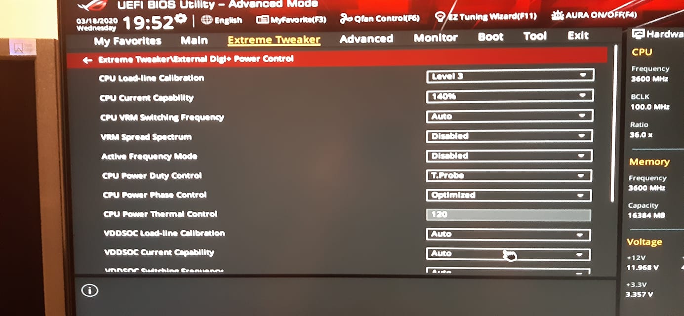

otáčky na ventilátorech jsou nastavené v biosu, pokud to skočí ta teplota tak se zvednou i otáčky, problém je ten že to skáče jako dost např z 70 na 84 jak bylo ukázáno na fotce. S LLC už jsem si hrát zkoušel nepomohlo mi to.
