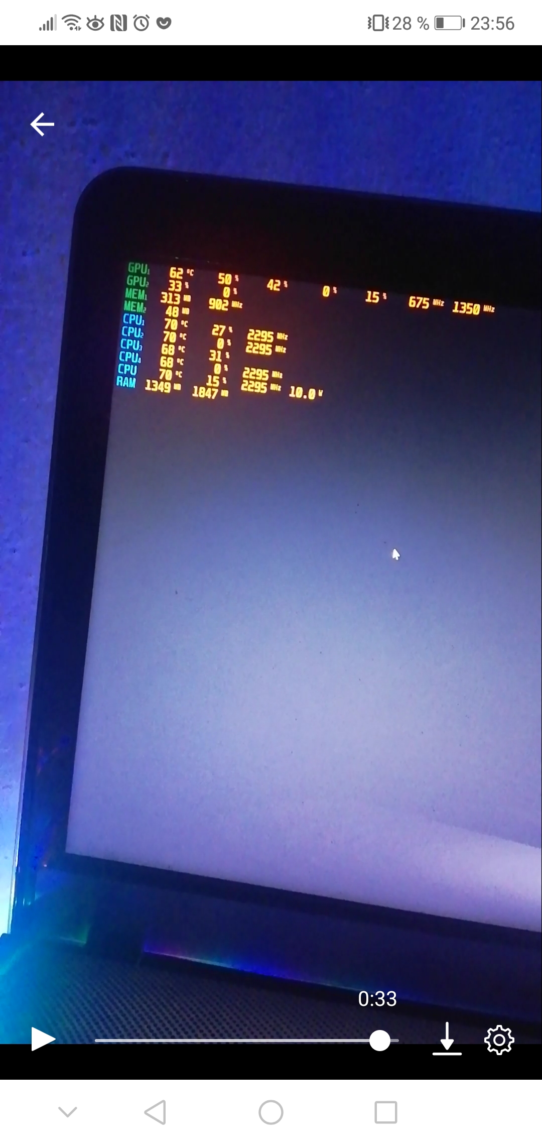

Dobrý den mám ntb asus n55sf vyčištěny přepastovány a když zapnu nakou zátěž tak se po chvilce vypne.... Přehrát se to nemůže... Viz foto asi tak 1 sekundu před vypnutím ntb čím to může být diky

Bohuzel prehrat se to muze.
Je to notebook z roku 2011 s dedikovanou grafickou kartou, bezolovnaty cin
uz muze byt v takovem stavu ze jakakoliv zatez vede k preruseni pajenych spoju
pod grafickym procesorem. 8 let je dokonce nadprumerna zivotnost.
Jestli to dela pod Linuxem a i bez akumulatoru, bude zakladni deska KO.
Re: Vypínání ntb
Čím jsi to pastoval? Jakou metodou (doporučuji hlavně neroztírat) ? A hlavně kolik pasty jsi tam dal? Notebooky se pastují velice složitě, stačí dát trochu více pasty nebo špatně nasadit chladič, utáhnout správně šroubky a pak se ti mohou zblbnout teploty. Já jsem kdysi taky přepastoval notebook a po zapnutí byly teploty OK, jenže pak se samovolně vypínal, protože byl špatně utažený chladič.
Ale jak píše Petr22, tak může být v háji i něco na základní desce.
Re: Vypínání ntb
Možná by bylo dobré vědět, jestli byl problém s vypínáním i před tím, než se notebook rozebral a přepastoval.
