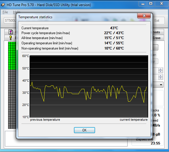

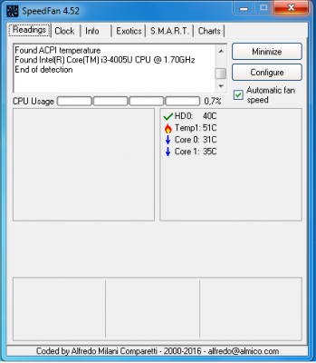

Teploty jsou ok?

Zivan píše:Teploty jsou ok?

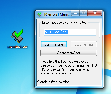

Mám dojem, že to bude špatná pamet RAM, protože jsem si stáhl test " memtest " , která by měla zkontrolovat RAMku a při každém testu mi to vypne ntb....
Dodatečně přidáno po 2 minutách 15 vteřinách:
I když vůbec nic na NTB nedělám, tak mi tento test už 3x vypl NTb. Takže je špatná pamet RAM? Děkuji....

Zivan píše:Zkusil bych memtest, pripadne nejaky zatezovy test z USB flashky/DVD, aby se vyloucil problem s OS
Už jsem přikládal obrázek... Memtest už mi 3x vypl notebook....
Příspěvky: 55066
Re: Problém s NTB prosím POMOC !
Memtest se musi spoustet z CD nebo flashky, z Windows nema sanci otestovat celou pamet.
Ale vypinat pocitac by nemel.
