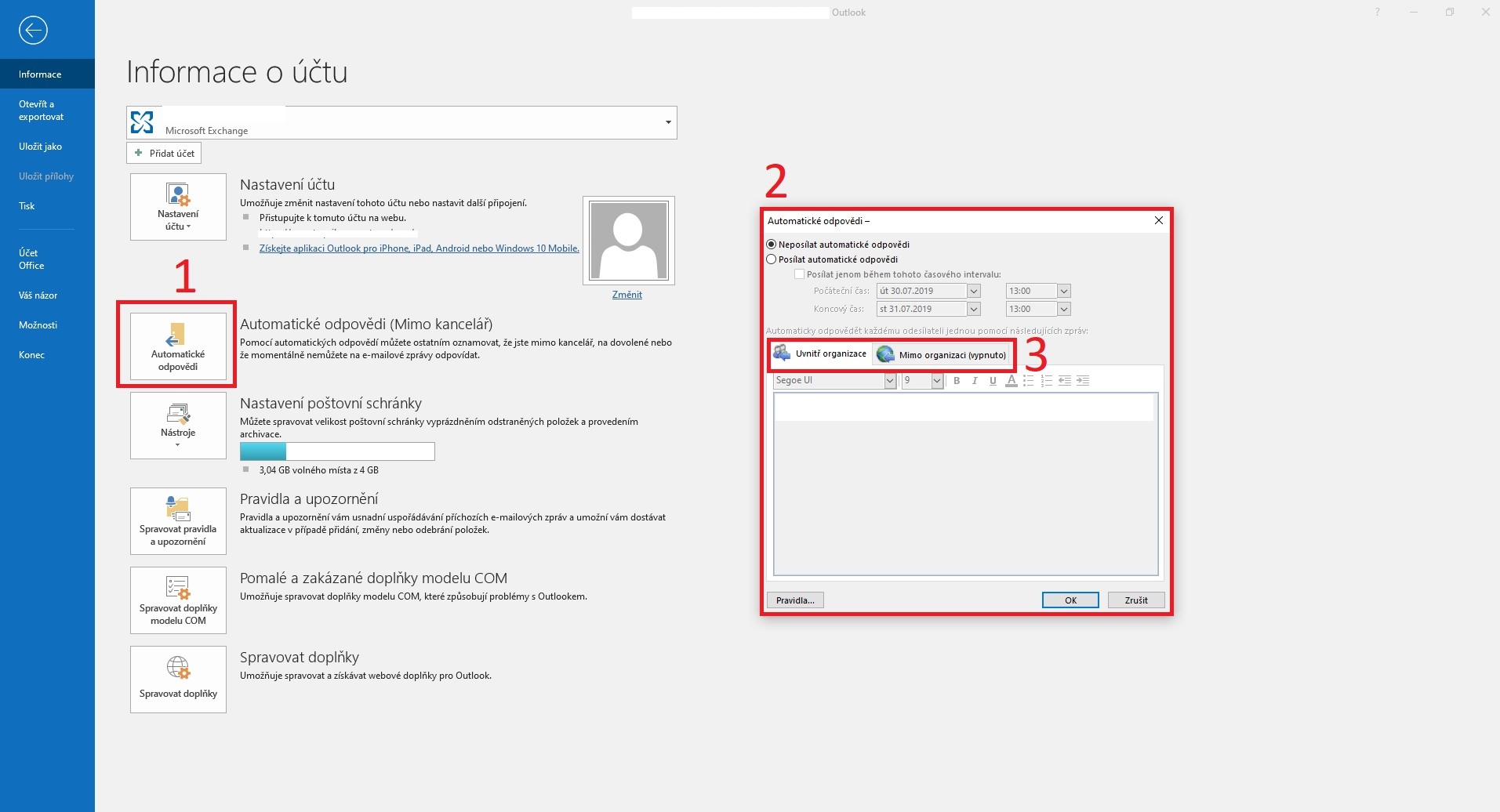

Dobrý den,potřebuju pomoct s Outlookem.
Jak se posílají automatické odpovědi všem lidem co mi napíší?

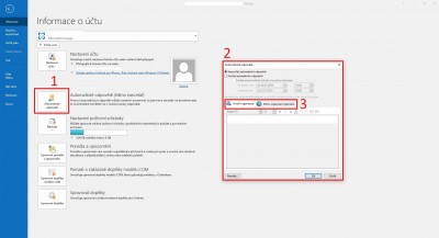

Viz. příloha (do menu se dostaneš přes záložku "soubor").
Záleží ale taky jakou máš verzi Outlooku, u starších je to jinak.

Ještě dolpním, že Out of Office bude fungovat za předpokladu, že máš účet připojený jako Exchange (např. viz. výše). V případě, že máš Outlook a účet mapovaný jako IMAP, můžeš si vytvořit pravidlo, které bude funkční stejně jako Out of Office, ale pouze za předpokladu, že bude Outlook klient neustále zapnutý. V takových případech je lepší, připojit se na Webmail a upravit tam, popř. napsat správci poštovního serveru.

Domácí práce to není,ale je to důležité pro firmu.
Nebudu vubec reagovat na emaili,takže bych byl rád aby to odpovídalo samo,že nejsem k nispozici od-do.
Pokud nebude fungovat Outlook,dá se to jinak?

Microsheep píše:V takových případech je lepší, připojit se na Webmail a upravit tam.
Tedy resit to primo na strane serveru - bud tam OoO bude primo nebo si vytvoris pravdilo pro prichozi postu.

jaká je to web stránka?Našlo mi jich více

To ti musí říct správce poštovního serveru. Čistě teoreticky může webmail být dostupný i z intranetu, takže se k němu ani nemusíš dostat. Ani nelze určit na jaké adrese webmail najdeš, protože to může být jakákoliv adresa, záleží na poskytovateli, jak to má nastavené. Většinou to bývá pod adresou na subdoméně webmail.*.cz, ale taky cokoliv jiného. *.cz/webmail

U koho mas emaily ? Tam je treba resit hlaska mimo kancelar.
On Outlook bez Exchange serveru je takova parodie ne emailovy klient, chybi ty zajimave
firemni funkce.
V samotne Outlooku to sice udelas, jenze bys musel nechat zaply pocitac s Outlookem.

nekdy to byva i adresa imap/smtp serveru, coz muze vycist z nastaveni outlooku, ale je to tak na 30%
