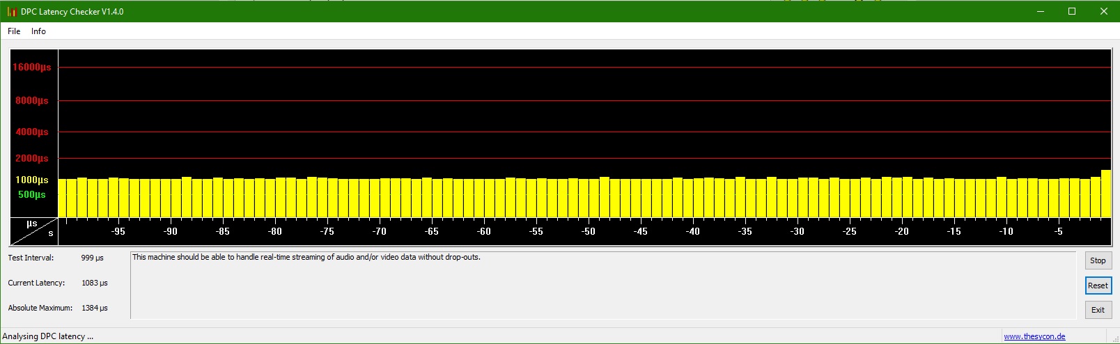

Na obrázku je vidět relativně příjemná latence. Nejlepší by byla zelená, ale tohle je stále lepší než ta rudá záře, kterou jsem měl předtím...

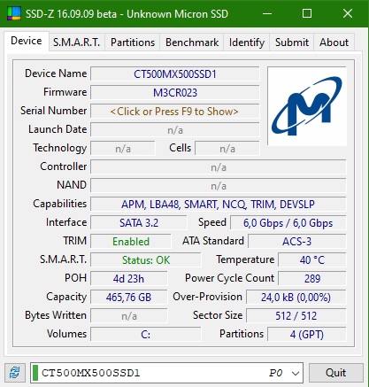

Tak sem daj presnú verziu SATA AHCI ovládača.A daj sem screen z položky Device programu http://www.aezay.dk/aezay/ssdz/
Re: Crucial SSD a funkce momentum cache
Ještě přesnější verzi toho AHCI ovladače než jsem napsal předtím zjistím kde prosím tě?

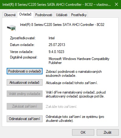

Správca zariadení-Radiče IDE/ATA ATAPI, klik PTM na ovládač SATA-Vlastnosti-Ovládač.Verzia a dátum.
Jasný, mě to netrklo, to je tohle vlastně

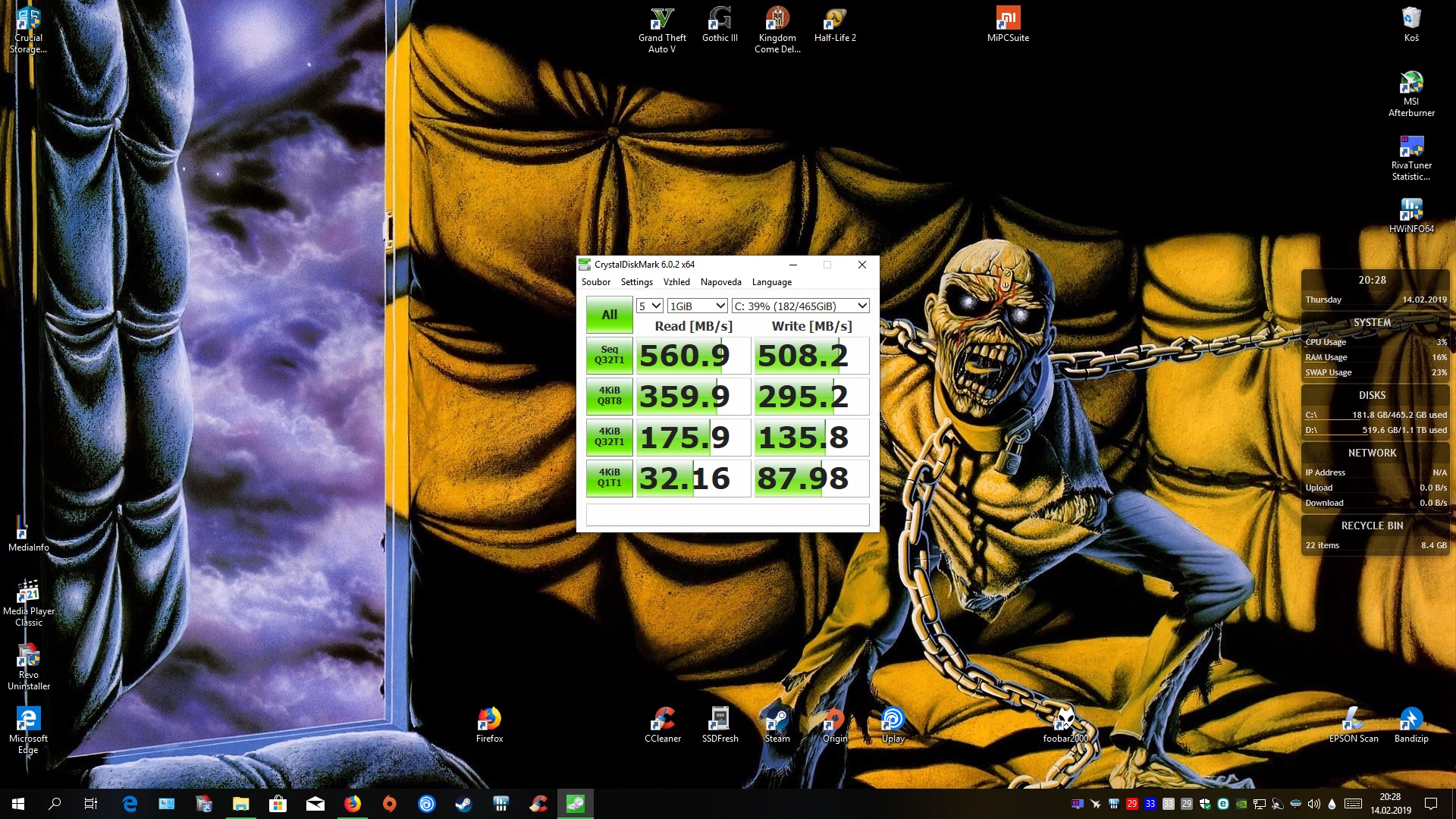

Tak na stránke dosky máš verziu 14.5.0.1081 dátum vydania 05.11.2016.Stiahneš a rozbalíš.Klineš v tom okne na aktualizovať ovládač a ukážeš cestu na rozbalenú zložku ovládač.Predtým si nainštaluj CrystalDiskMark 6_0_2 a otestuj PC s tým ovládačom , čo máš.

Počkej, ale tím vyřeším co? Zlepší se latence, která je teď v pořádku? Nebo zjistím jak píši v prvním textu, jestli mám něco s SSD či RAM?
Já už tenhle IRST v kompu měl - v době, kdy jsem řešil to lupání. Dal jsem to tam, nezlepšilo se to, bylo to jen horší. Musel jsem ho dát pryč a bylo to docela s problémama. Body obnovy, nouzový režimy, fuj tajbl
Jinak řečeno, variantu s tím driverem co mi ukazuješ na MSI stránkách jsem už použil, to tady u mě nefungovalo.

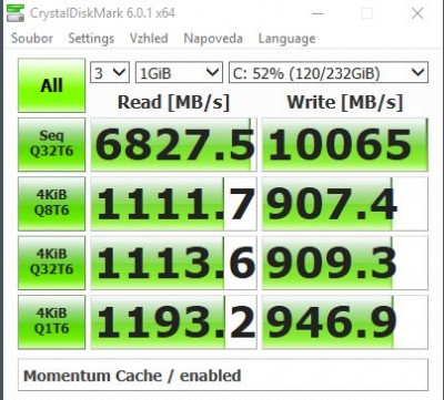

Vždy jsem měl zapnutej DPC Latency nebo LatencyMon a kontroloval. Teď mi nic nelupe, paráda. Jen se ptám, proč se to zhorší, když použiji funkci momentum cache od Crucial softwaru?
Dodatečně přidáno po 4 minutách 14 vteřinách:
Momentum cache s tím SSD udělala tohle (a potom začaly problémy s lupancema ve videích a červeným grafem v DPC latency...)
To je ještě stav před reinstalem desítek.
