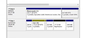

potřebuji radu jak dostat SSD do továrního nastavení nebo celkově ho smazat.
Jedná se o to že nejde vytvořit jednoduchý svazek z nepřiřazeného oddílu 117,18GB. přes správce disků. Stále píše že není dostatek místa.
Když zruším svazek test tak z obou nepřiřazených mohu vybrat libovolný a z něho jde vytvořit nový svazek a ten druhý se chová pořád stejně nedostat místa při pvorbě nového svazku. Přitom oba oddíly jsou prázdné.
Oddíl nejde smazat.

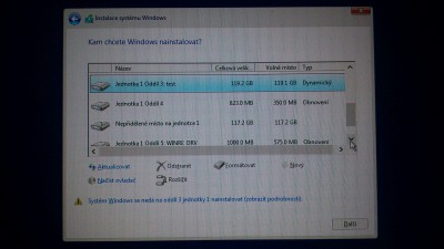

Podle tohoto návodu jsem se dostal do budu 7 kde mi to píše že tato volba není možná.
https://blog.zdenekvecera.cz/item/3720- ... ndows-108/
Dokonce si s tím neporadil ani easeus jelikož by rád vytvořil jednoduchý svazek ale nedá vybrat žádný prostor takže ho vůbec nevidí.

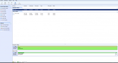

Tak převod se se povedl ale pouze na té jedné časti tu duhou to stále nevidí co teď tedy?
Re: SSD do továrního nastavení
Daj taký screen nech to vidieť v AOMEI.Daj ten horný screen z AOMEI.

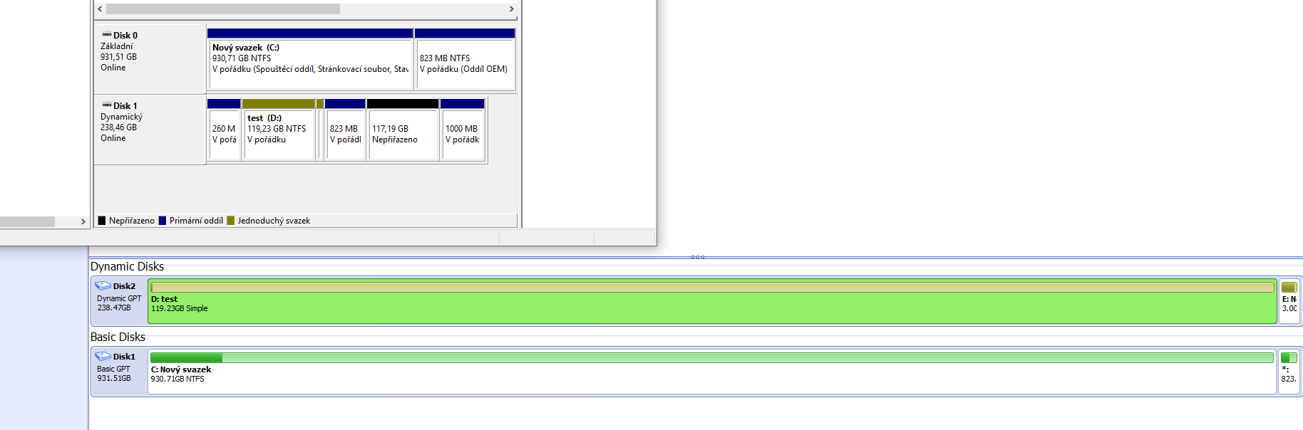

Tak ten oddíl test je stále dynamický i když ho AOMEI vidí jak změněný.
Takže se nedá stále použít ani ta 1/2 pro nový systém.
Nějaká rada?
Nějaká rada?

Ja nechci delat kverulanta, ale na vsech obrazcich je jako dynamicky.
Mas tam doslova napsano Dynamic GPT, takze k zadne zmene nedoslo.
Tedy jsi neudelal vubec nic, jen jsi zrusil vsechny oddily a zalozil jeden novy,
ktery je ale porad dynamicky a ne zakladni.

Spravil som si malú skúšku a pripravil dynamický disk.
Správa diskov v OS Win nemá problém konvertovať základný disk na dynamický.Problém je , že to neurobí aj opačne.
Nemusíš to ani spraviť sám.Stačí , ak OS trošku zblbne a spraví konvert aj sám.Už som mal doma PC , kde druhý disk bol dynamický a určite to užívateľ nespravil.Pre používanie to problém nie je.
Skúsil som konvert cez programy a nie je problém.Ak na disku nemáš žiadné dáta alebo si ich už zálohoval, tak to sprav cez Správa diskov, ktorá síce neumožňuje konvert dynamického disku na základný ale iba dovtedy , kým sú vytvorené oddiely.Takže daj odstrániť všetky oddiely a zmeníš dynamický disk na základný.

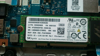

To by bylo úplně světlé, bohužel žádný oddíl nejde odstranit. Tak jsme koupil Externí box Icy Box IB-183M2 v domnění že by se to dalo smazat komplet natvrdo jako flash ale bohužel žádné PC toto zařízení nerozpozná a nevidí.
Tak tedy neví jestli je chyba v boxu nebo stále v SSD že není vidět.
Otázka tedy je dá se to naformátovat touto cestou a používat ho jen jako externí SSD?
