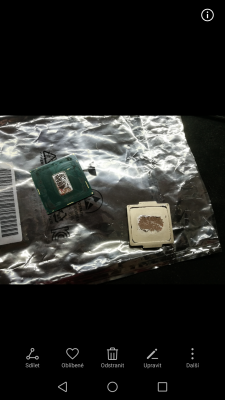

Zdravím vás prosím o pomoc .mam problem se spustenim pc po delid cpu 8700k.
Po vsazeni cpu mi nebahede ani bios,jen black screen. se rozjedou vetraky,a rgb osvětlení.clmos jsem zkousel.
(Deska asrock 370 extreme 4)
Ramky a a zbytek harware jsem odpojil.abych vyloucil jinou chybu.
Cpu znovu rozdelal ocistil od tekuteho kovu,vratil klasickou pastu,ale porad stejne.nejsem si vedom zadne chyby.piny na socketu jsou v poradku.mozna chyba byla delat delid :huh:
Mozna jsem to napsal jak chobot ale nejsem zas tak retardovany.
Moc dekuji za pomoc

Prave ze zelena plocha procesoru je bez poškození.nedelal jsem to ve sveraku ale normal v pripravku na delid.jen jsem nasel malinkou kulicku tek kovu zespod cpu mezi tranzistory.ocistil jsem to lihem.
Deska po zapnuti ani nepipne.ramky atd vse odpojene....
Dodatečně přidáno po 3 minutách 42 vteřinách:
Nemohl jsem si odpálit desku?,jelikoz jsem cistil case nez zaschne sil.lepidlo po delid.

Jak si přesně prováděl delid? Vyfoť ten CPU ze všech stran i otevřenej a vlož sem do přílohy. Třeba tam bude něco vidět. Podle mě si toho tam dal moc a nateklo to kam nemá.

Nenapatlal jsi tekutym kovem i povrch cpu tak, ze to preteklo i na okolni soucastky
(mimo tu lesklou plochu) kde to zkratovalo vodive cesty ?

Nejdřív musíš ověřit, že je deska OK. Jestli si nemůžeš půjčit CPU, kup* si nejlevnější Celeron G49xx a vyzkoušej s ním, jestli je deska OK. Pokud jsi našel kuličku kovu na spodní straně, tak může být nějaký zbytek i v patici. CPU můžeš vymýt v isopropylalkoholu a patici si prohlédni nejlépe pod lupou.

Ok jak dojedu domu vyfotim zrcadlem.
Dekuji ...
Dodatečně přidáno po 5 minutách 6 vteřinách:
Namazal jsem kovem lesklou cast a pak IHS jen malou vrstvou ale pri rozebrani byl kov mirne steceny na zelene vrstve cpu.
Dodatečně přidáno po 10 minutách 56 vteřinách:
Neco z mobilu
Neco z mobilu
Dodatečně přidáno po 17 minutách 30 vteřinách:
Socket jsem prohlizel i fotil macrem zda se cisty. Prave ze jak jsem dal zaschnout lepidlo ,tak jsem si vysaval v case prach atd.coz asi nebylo dobry kdyz nebyl procesor v desce....

S největší pravděpodobností sis odpálil CPU :) Tekutej kov prostě vodí, takže pokud se to dostalo kam nemá a pustil si do toho šťávu, tak asi víš, na čem seš. Deska by měla mít (pokud nemá POST display, myslím, že nemá) alespoň debug ledky. Svítí ti něco?

Ahoj na desce sviti jen rgb diody.debug ledky nic :(
Nel jsem v planu i upgrade desky .tak jsem premyslel ze bych objednal desku a zkusil procesor na nove desce,ale mam obavy ze bych mohl spalit i tu novou desku .
Muze tak byt?
