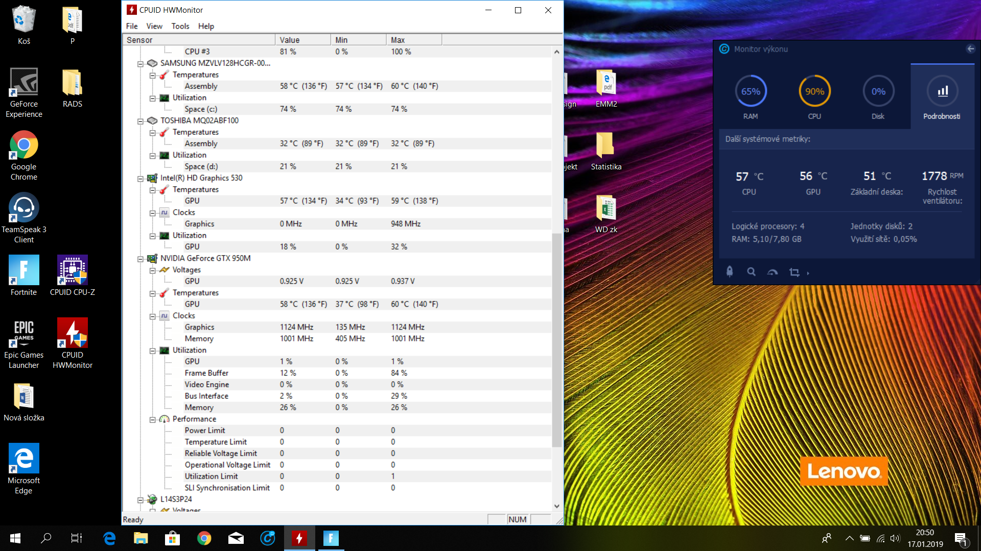

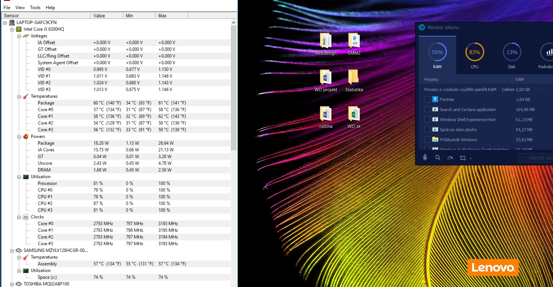

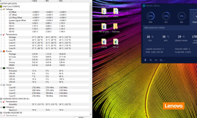

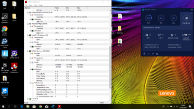

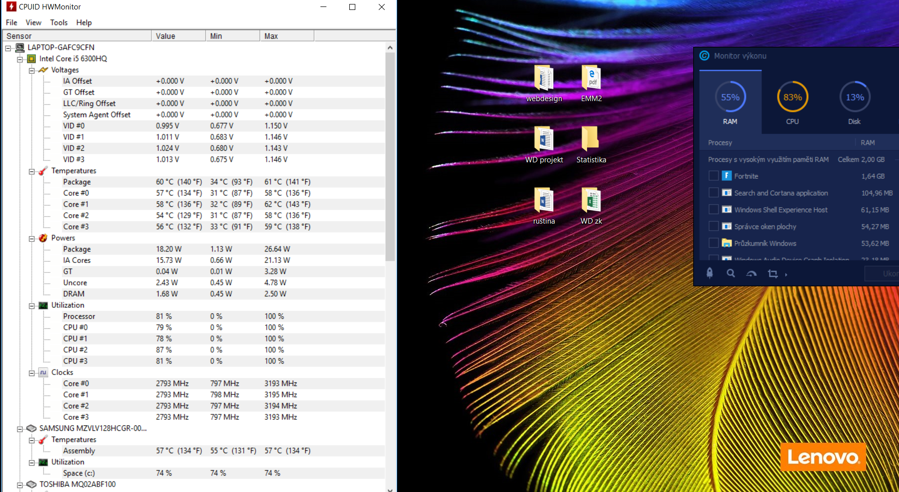

Dej jsem screen z hw monitoru: https://www.cpuid.com/softwares/hwmonitor.html
Nikdo není tak bohatý aby mohl kupovat nové levné notebooky
Re: NTB se vypíná při náročném procesu
Ornádo píše:Dej jsem screen z hw monitoru: https://www.cpuid.com/softwares/hwmonitor.html
Zde jsou odkazy : první polovina : nízké zatížení - střední - vysoké
druhá polovina: nízké - střední - vysoké
https://prnt.sc/m8lbws
https://prnt.sc/m8lc51
https://prnt.sc/m8lc7i
https://prnt.sc/m8lc9b
https://prnt.sc/m8lcci
https://prnt.sc/m8lceb
Btw : notebook se vypnul po screenování první poloviny uvedeného analyzátoru (pár minut ve hře).

Tak teploty vypadají v pořádku. Takže asi software problém.Zkusil bych pc v nouzáku. Na monitoru se žádné artefakty neobjevují?
