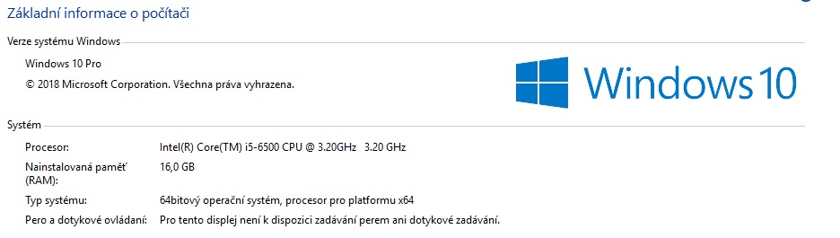

A čo CPU? Grafika len spracováva to, čo dostane z CPU....
Re: Hledání chyby v PC
Ten máš v příloze :)

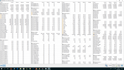

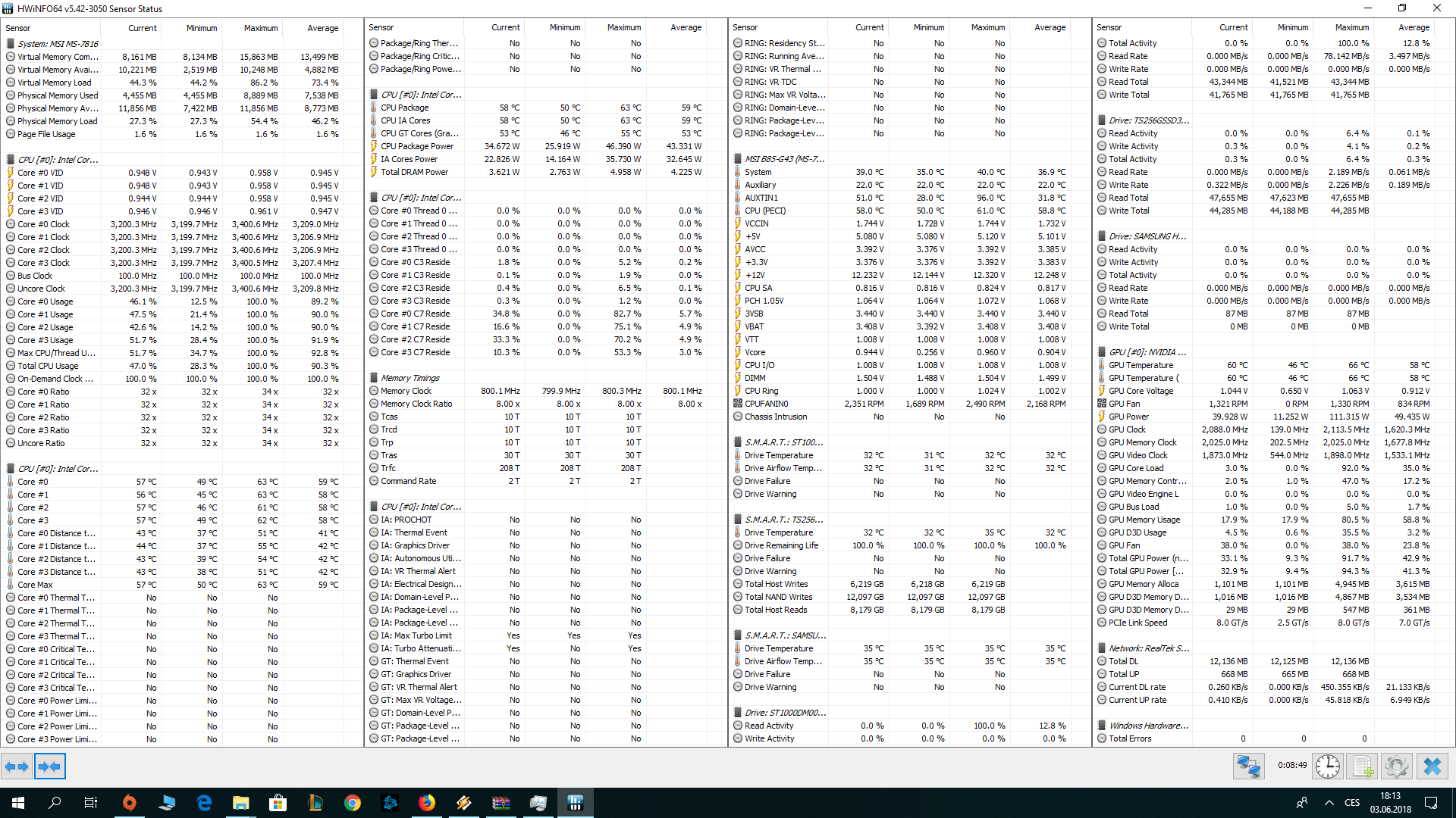

Zkus nainstalovat HWiNFO a udělat takovýto screen po nějaké době hraní, když bude program při hraní spuštěn na pozadí.
