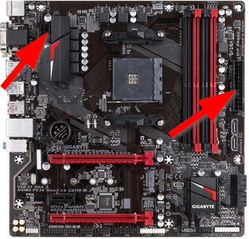

Ja bych zkusil nekde pujcit jinou RAM a vyzkouset to s ni.
Predpokladam, ze jsi nezapomel zapojit i pridavne napajeni procesoru, ne jen 20+ pinovy ATX konektor.
Altar99
Příspěvky: 31
Registrován: 15 dub 2017 21:29
Re: Nefunkční nově poskládané pc
Příspěvek od Altar99 »
Nezapomněl... Zapojil jsem vše... 6pin do grafiky, 2x4pin do procesoru, 24pin do základovky, disk jak do zdroje, tak sata do základní desky. Všechny usb i tlačítka na předním panelu. RAM bohužel nemám možnost vyzkoušet jinou. Ale že by byly vadný oba kusy? To se mi nezdá pravděpodobný.
Příspěvky: 55066
Jak dlouho jsi to nechal zapnute ?
Zni to sice divne, ale nech to zapnute 10 minut.
