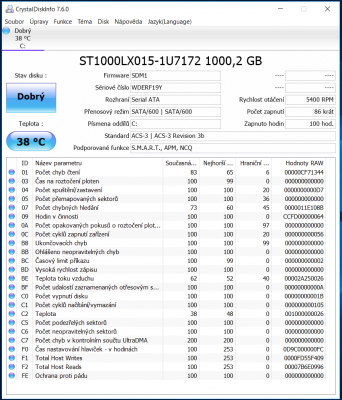

hoď screen z CrystalDiscInfo a místní borci ti z teho vyčtou esli je něco špatně, o komplet fyzickym stavu disku to ale všechno nevypoví...

Tady je ten screen...posledních pár hodin po reinstallu se chová tak jak bych očekával, možná doběhly nějaký procesy v pozadí, testuju to dál...

Problém:
1) SSHD+SMR.
2) po 100 hodinách provozu je zaznamenané 10x fláknuto notebookem.
3) párkrát vypršel čas komunikace.
S bodem 1) nic neuděláš. Chová se jak má. Nahradil bych něčím slušným. A pak bude stačit s tím ntb nemlátit.
Pokud něco běží po instalaci woken, tak info u kolegů.

Diskař píše nesmysly!
Ten disk je v pohodě i když vykazuje pár a to pár zdůrazňuji chyb!
Co toho flákání se týče, mám tu na stole notebook, který se 2x přenášel 3 metry a má těch "fláknutí" přes 100.
Tento atribut se zvyšuje i když s notebookem ani nehnete a nebral bych ho moc vážně.

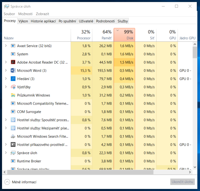

Na kontrolování co ti běží si můžeš stáhnout Process Explorer. Je to X krát lepší než klasickej správce úloh

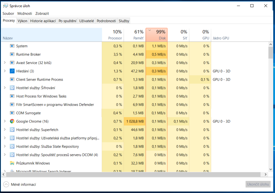

Nevytezuje ti ho sluzba superfetch? Je to sluzba ktera si do pameti natahne nejvic pouzivane veci, aby Ti je spoustela rychleji. Je to takovy zrychlovak winu 10 kdyz pouzivas plotnovy disk, ale ve vysledku Ti ten disk spis vic vytezuje a zpomaluje, zkus ji vypnout. Ja mam v ntb obyc 5400 ot./min. HDD a vypnuti mi pomohlo a pred tim to bylo stejne jako u tebe - neustale vytizeni disku na 100%

Hoj, komp se chová poměrně dobře, ale zrovna teď jsem instaloval program (trvalo to celkem dlouho, je to dost objemné) a počítač zase na 100%, po chvíli se to uklidnilo, ale stejně mi to přijde dost divný, přikládám dva screeny ze správce...
