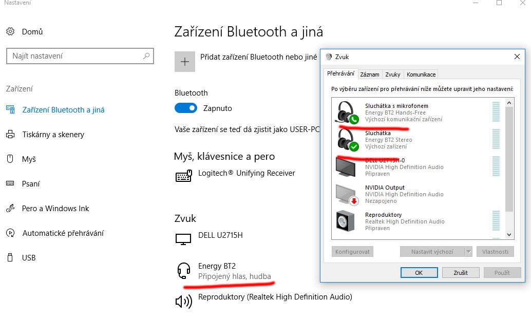

mám takový problém s novými sluchátky. Jde o to, že u některých aplikací to hraje dobře, ale jakmile zapnu jinou (např. hru) tak to přestane fungovat.
Jde mi o to že např. poslouchám někoho přes Twitch normálně na Chromu a pak si pustím nějakou hru a prostě 2 zvuky nejdou (stačil by ten jeden, když ten druhý ve hře mám vypnutý, ale nejede nic a ten Twitch se i obrazově začne kousat). Zkoušel jsem lecos povypínat i pozapínat, několikrát se mi to i podařilo rozchodit, ale po restartu PC další den opět stejný problém a i když jsem to udělal stejně, jak mi to jednou fungovalo, tak někdy to jde, jindy ne, atd. Prostě netuším kde je problém.

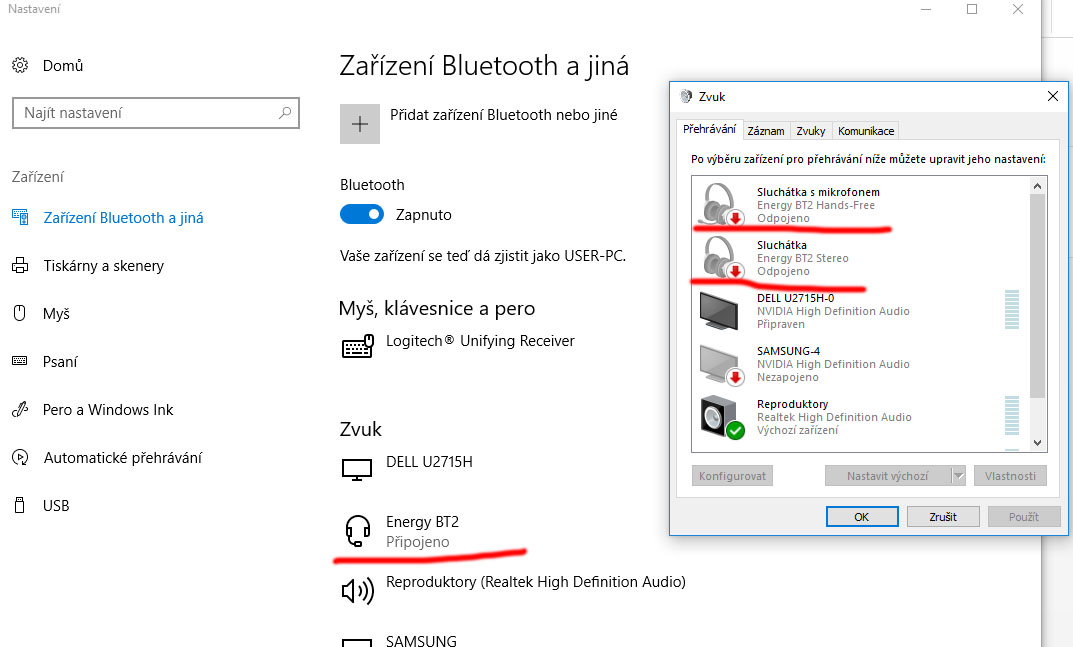

Starý typ sluchátek byl taky připojen přes bluetooth, taky pod Win 10 a tam problém nikdy nebyl. Sluchátka mám (Bezdrátová sluchátka Energy System Headphones BT2 Bluetooth modrá) a problém asi je že mi je to ukazuje 2x viz přílohy.
Odinstalovat a nově nainstalovat (spárovat, ono pak vše naskočí vždy samo) jsem zkoušel x krát, to nepomáhá.
Díky
Dodatečně přidáno po 44 minutách 51 vteřinách:
Už vyřešeno, snad tedy, stáhnul jsem si nový driver na to přímo určený pod Win 10 a jeví se to že vše funguje jak má.
