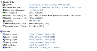

Ahoj , mám problem s mojí obstarožní PC sestavou
při hraní Sniper Elite 3 se po cca. 10-15 minutách vypne obrazovka ( no signal , jakoby šel počítač do režimu spánku ) a nebo se počítač restartne , měl snahu naběhnout ale vypl se a po chvilce zase zapl. Teploty CPU a GPU při zátěži nejdou přes 70 stupňů . Po tom restartu se nachvilku spustí nějaký FAN na hodně velké otáčky ale pak se zase stáhne. U jiných , taky náročných her co jsem hrál v průběhu pár dní zpět to nedělalo , začlo to nedávno . Že by zdroj? Je tam tenhle: https://www.czc.cz/fortron-blue-storm-i ... 21/produkt , zbytek na screenu . EDIT: tak dnes se mi počítač restartnul i při normálním prohlížení webu. Předem díky za každou radu.

Zřejmě zdroj už nestihá.Dnešní hry jsou naročný tak procesor i Gk pracujou a zdroj nestihá a nesjpíše i odchazí.

Jak starý je ten zdroj?
Zkus na chvíli vytáhnout baterii z desky.

Dnešní hry jsou fakt náročný, takže už to starší stroje neutáhnou, takže doporučuju obnovení úplně všeho, nebo ho zkus nějak pročistit, třeba to pomůže. :)
