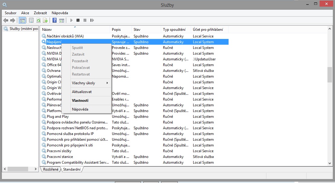

obrácím se opět na Vás borce z pc-help, zda-li by jste mi nepomohli vyřešit můj následující problém:
Jde o to, že pokud z notebooku odpojím nabíjecí kabel, notebook se hned vypne, žádný režim spánku atd. abych noťas mohl znovu zapnout, musím mít přípojený kabel.
Hledal jsem zde a nejbližší téma bylo: tady ale téma se nevyřešilo a zůstalo otevřené :D
Samozřejmě česky nic nenajdu, tak jsem hledal anglicky na googlu a našel jsem toto Tady kolega měl úplně stejný problém a vyřešil to vypnutím servisu a sice pry The "power" service, což by mělo být český "napájení" ale nedaří se mi tenhle servise vypnout, asi proto, že noťas právě nabíjím?

"Jde o to, že pokud z notebooku odpojím nabíjecí kabel, notebook se hned vypne, žádný režim spánku atd. abych noťas mohl znovu zapnout, musím mít přípojený kabel."
- v notebooku neni akumulator
- v notebooku je vadny akumulator
Ten "nabijeci" kabel je externi napajeni, zcela nezavisle na akumulatoru v notebooku a jeho nabijeni rizenym elektronikou v notebooku. Co rika test akumulatoru od vyrobce notebooku ?

Jop, měl jsem to stejné... Špatná baterka :-) A ještě se mi stávalo že jsem tu baterku musel vyndávat před spuštěním protože jinak se ukázala pouze černá obrazovka.

Urcite sam uznas, ze kdyz ti notebook nejde bez externiho napajeni zapnout, tak na to nemuze mit vliv nejaka sluzba ve Windows.
Dnesni baterky nic nevydrzi, po roce nebo dvou jdou do kopru - ale jelikoz jsou stale v zaruce, vyrobce musi dodat nove.
Vyndani akumulatoru jinak nejde spustit notebook - bezne chovani notebooku HP :-)
