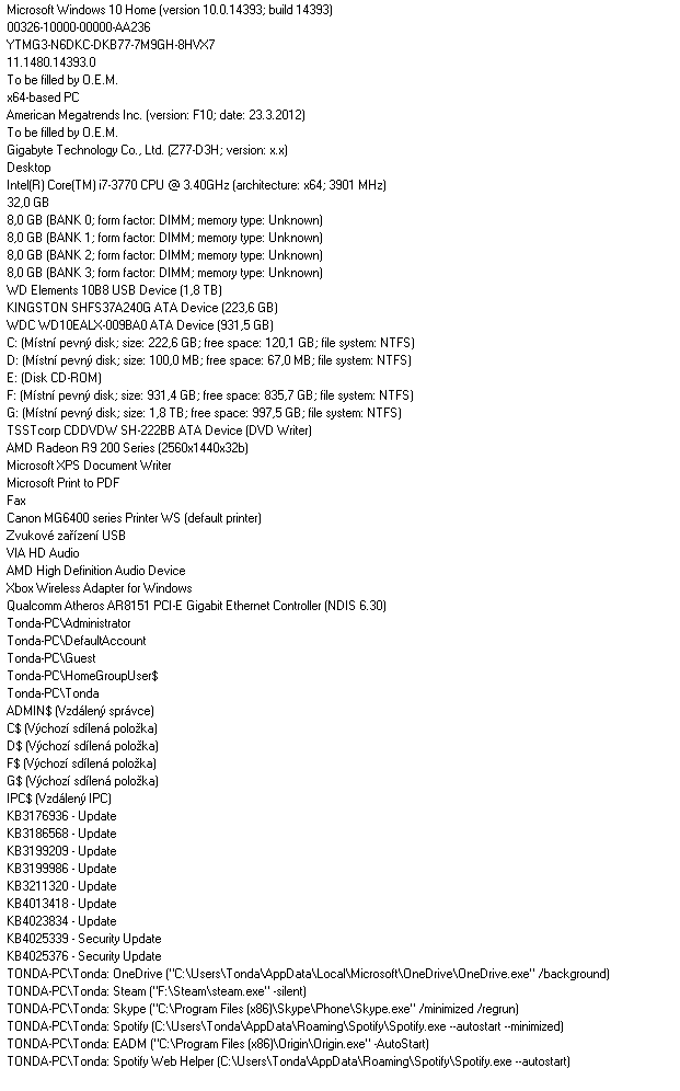

Vypínání PC při zapnutí jakékoliv hry?
Příspěvek od antonin »
mám tu to takový problém a jsem už z toho opravdu nešťastný, hledal jsem snad všude po různých fórech a diskuzích a našel jsem jen to, že by mohl být problém v RAM nebo špatný zdroj. Kdykoliv zapnu nějakou hru na Steamu nebo i z CD, tak se mi počítač najednou restartuje (černá obrazovka --> vypne se a znovu začne nabíhat). Teplotou to být nemůže, protože celý den byl počítač vypnutý a jakmile jsem ho zapnul a zkusil něco hrát, tak se to hned vyplo. Akorát vždycky vyletělo GPU usage na 100% a pak to kleklo, jinak jsem si nevšiml ničeho zvláštního.
Mam tenhle zdroj - https://www.czc.cz/coolermaster-b2-seri ... dwodyzwDrQ
A jinak se zdroj chystám vyměnit zahttps://www.alza.cz/evga-supernova-750-g3-d4634727.htm a dát novou grafiku https://www.alza.cz/msi-gtx-1080ti-gami ... 749134.htm. Tak jestli to má cenu řešit?
Moc děkuji za jakoukoliv pomoc!
