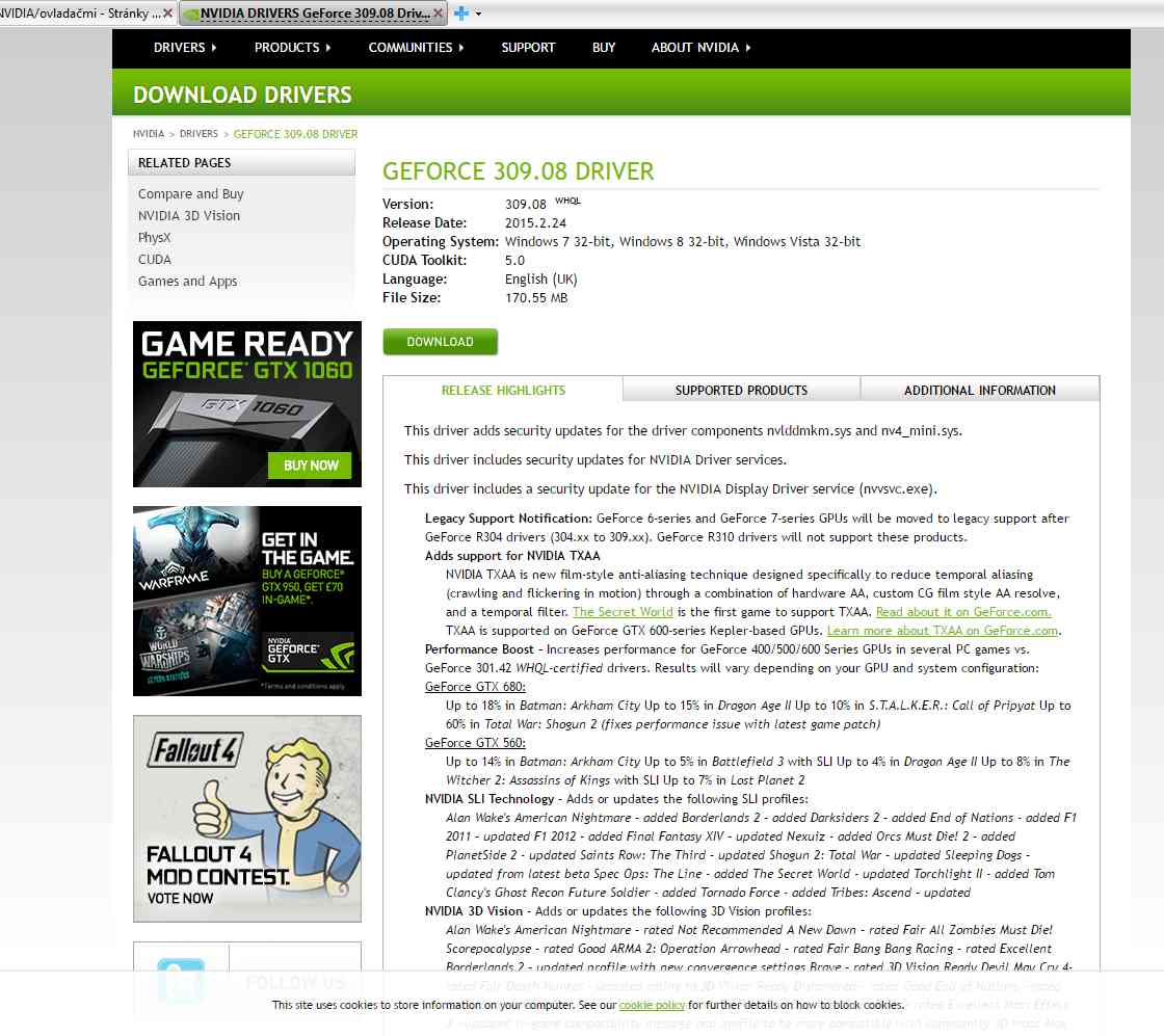

Tak som to spravil tak ako na obrázku. Našlo mi to len verziu 368.81. Odinštaloval som tie ovladače pomocou DDU,a potom nainštaloval tu 368.81. Keď sa mi inštalácia skončila tak som skúsil ísť na internet,a hneď asi po takých 20 minútach mi to znovu začalo robiť -> počíťač na 1 sekundu sekol,obrazovka zčernala a znovu ten nápis : Display Driver NVIDIA Windows Kernel Mode Driver, Version 368.81 stopped responding and has successfully recovered. :/ A teraz sa mi objavil ďalší problém. Hrám hru AION a dosť často sa mi stáva že keď som na mieste kde je to graficky náročnejšie tak mi hra sekne a sama od seba sa mi vypne a vyhodí mi to SendLog.

Re: Problémy s NVIDIA/ovladačmi
Kdyby jsi to dělal podle obrázku tak skončíš tady-
pokud jsi uvedl správně grafiku a systém.
Išiel som na stránku NVIDIE a tam som klikol na Drivers a All NVIDIA Drivers. Vyzerá to tam úplne inak ako na orázku čo ste mi poslali. Možno je tam chybe. Pošlete mi prosím odkaz kde to mám stiahnuť? Vážne sa v týchto stránkach nevyznám.
Tak som to odinštaloval cez DDU,ale keď som už išiel inštalovať tú 309.08 tak mi to hneď vypísalo :Inštalátor NVIDIA nemôže pokračovať. Pre tento grafický ovládač sa nepodarilo nájsť kompatibilný grafický hardvér. Grafiku mám NVIDIA GEFORCE GT 730,ide mi zatiaľ nainštalovať len tá verzia 368.81. :/
Zkus kartu v jiném pc jestli je funkční.Nevím,proč by jsi nemohl instalovat starší ovladač určený přímo pro grafiku.Možná ti pomůže-
