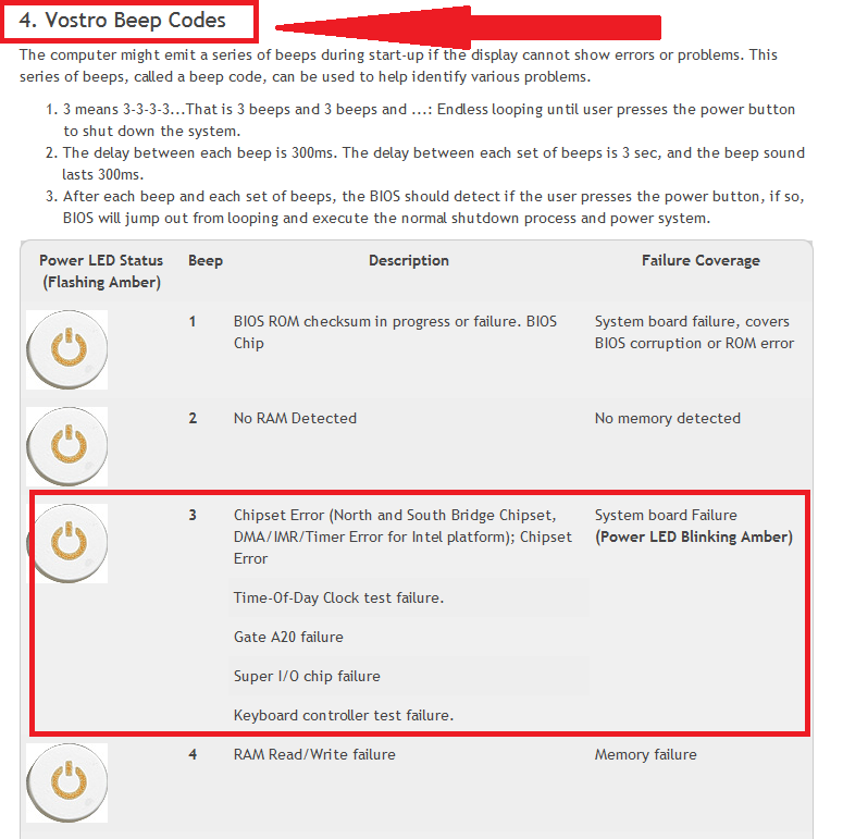

Jedná se o notebook Dell Vostro 3350 (Windows 7). Nešel probudit z režimu spánku, tak se notebook vypnul na tvrdo a zapnul znovu. Po zapnutí 3x pípal pořád dokola. Další vypnutí a zapnutí už notebook rozjelo. Už se to stalo jednou v prosinci.

EDIT: Nechal jsem spuštěný antivirus a když jsem k notebooku teď přišel, svítila kontrolka zapnutí, jednou zavrčel větráček, ale displej byl tmavý a nic se nedělo, ani po kliknutí myší, ani po krátkém zmáčknutí tlačítka zapnutí. Opět jsem ho musel vypnout natvrdo. Napájený je ze sítě.

Zde najdeš Beep kódy pro tvůj BIOS. To by ti mělo pomoci identifikovat závadu.
http://www.dell.com/support/article/us/ ... N143065/en

To už jsem také našel, i když se mi to v angličtině nezobrazí, ale bohužel tam pro 3 pípnutí nic nevidím.
Re: 3x pípání po startu (kontrola dmp souboru)
To já to tam vidím...

Áha, já v tý němčině koukal jen na první tabulku. Díky.
