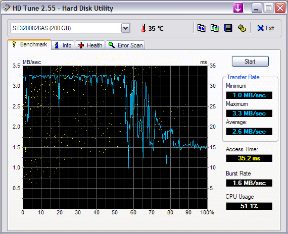

Jak ukazuje HD Tune, rychlost klesla na samé dno. S tím je spojených i plno problému ve Windows - sekání, nenaběhnutí aplikací, padání procesů. Zajímalo by mě jestli existuje nějaké řešení nebo stařečka nechat důstojně odejít do křemíkového nebe, přece jen má naběhnuto už přes 65tisíc hodin.

U HDD neni zadny technicky duvod, proc by mela klesat rychlost cteni nebo zapisu, takze problem bude nejspis jinde. Chova se to podobne jako IDE disk v modu PIO 4, zda se ze diskove operace i nadmerne zatezuji procesor.
Co ukazuje Crystal Disk Info jako stav disku?
SATA radic v pocitaci je v nativnim rezimu nebo je zapla emulace IDE?

Začalo to, když se pc nechtěl přepnout do úsporného režimu. Monitor zhasnul ale z hdd se ozývalo cvakání. Takové to typické procvakávání hlavy. Následně dlouhý start, sekání apod. A další cvakání se ozývá při zátěži. HD film, kopírování většího množství dat.
Nastavení radiče sata zjistim konkrétně kde?
Jestli to je ono, tak ještě dodávám nastavení v biosu:
Configure SATA As ( Standart IDE )
Onboard IDE Operate Mode ( Enhanced Mode )
Enhanced Mode Support On (S-ATA)
Crystal Disk ukazuje stav jako dobrý
Hard Disk Sentiel ukazuje výkon i zdraví na 100%
Případně výpis z CrystalDisk

Momentálně byl problém vyřešen přeházením zapojených disků, tak uvidíme jestli to bude stačit z dlouhodobého hlediska.
