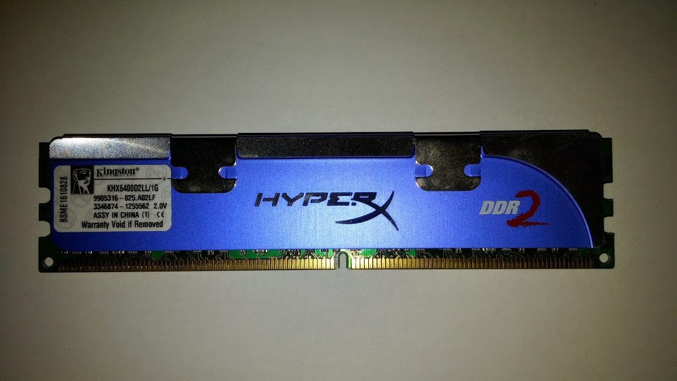

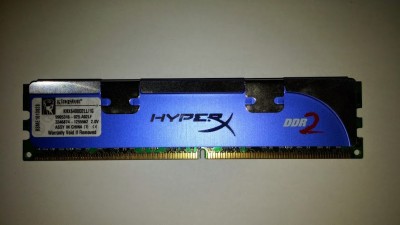

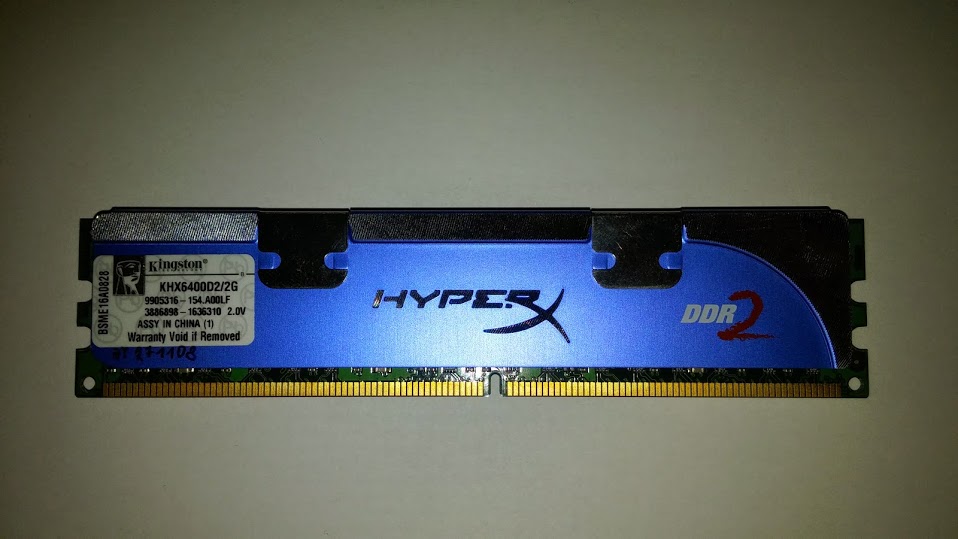

Původní jsou Kingston Hyper X 1gb 800mhz a 2gb 800mhz

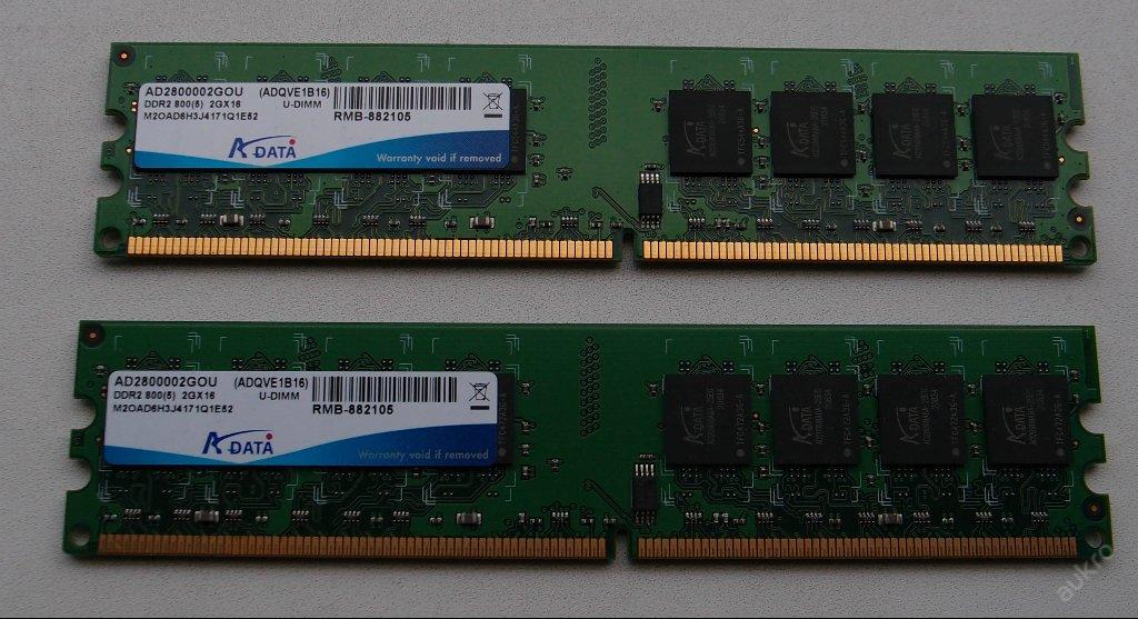

nové A data 2x2gb 800mhz
na původní to šlape a když chci přidat ty nové nejde to.

Podíváš se na paměti, přeci vidíš zda na RAMce jsou "švábi" na jedná straně, nebo na obou.
Preca
Příspěvky: 107
Registrován: 17 kvě 2013 10:55
Re: Osazení RAM
Příspěvek od Preca »
všechny mají na obou stranách
