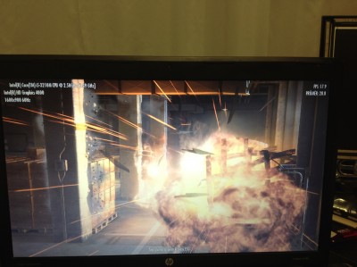

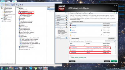

mám již delší dobu notebook HP ProBook 4740s, mělo by zde fungovat přepínání grafiky, ale jaksi mi to nefuguje. Nešlo to asi nikdy, jen jsem to začal řešit až teď. Příklad: Spustím Mafii II, nastaveno mám aby běžela grafika od AMD na Vysoký Výkon a v benchmarku Mafie mi to ukazuje integrovanou grafiku Intel HD4000 viz. foto. Drivery jsou nejnovější (nemám beta drivery), vše by mělo být dobře nastavené. Mohl by mi někdo vysvětlit, proč to nefunguje? Díky

Máš nejaktuálnější BIOS a ovladače na GK? Koukni se ještě do Možnostech napájení, jestli máš pro napájení ze sítě, všude maximální výkon. Do BIOSU si koukal po nastavení jako Switchable Graphics, jaké možnosti tam máš.

Ano, v možnostech napájení je všechno nastaveno na nejvyšší výkon, zvolená AMD grafika, do BISU jsem koukal a byla tam i správně nastavená grafika, teď se tam už nedostanu, protože jsem si tam nastavil heslo, které ale nefunguje. Flash BIOSu pře různé utility nejde, ani odblok... Každopádně BIOS aktualizován nebyl, takže je tam pořád vše nastavené stejně.

Hezký no, koukni se, jestli máš ten svůj zaheslovanej bios alespoň aktuální (např. program Speccy v sekci Motherboard).

BIOS aktuální není... Aktualizovat ho nemůžu kvůli tomu heslu, je tedy nějaká možnost jak to napravit?

Vzpomenout si na heslo, jestli je notebook ještě v reklamaci, tak reklamovat s tím, že sis zahesloval BIOS, jinak servis nebo ručně vyměnit chip.
