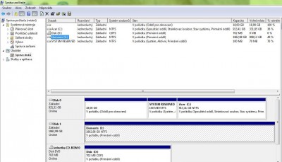

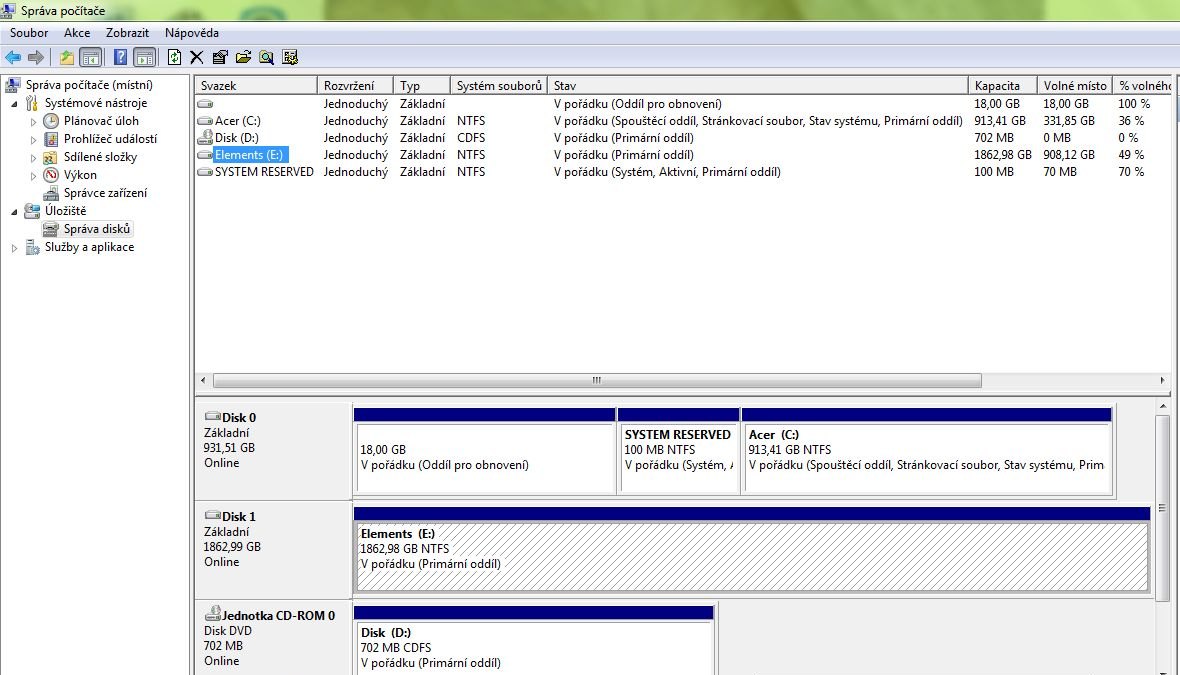

Dej sem obr. ze Správy disků.

Toto ukazuje správa disků (snad jsem to dobře vyfotil, jiné info jsem tam nenašel)

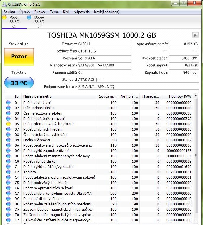

--- Doplnění předchozího příspěvku (Pon Lis 24, 2014 9:56 pm) ---
CrystalDiskInfo na interním disku v ntb označil "Počet přemapovaných sektorů"...
Nevím, co to přesně znamená, ale asi to na nefunkčnost externího disku vliv nemá...

Vliv to právě může mít, pokud se to týká poškozených systémových souborů na disku C a může to být i příčinou uvedených problémů. Každopádně disk C není v dobrém stavu a nikdo ti neřekne, jak dlouho jej ještě můžeš provozovat. Může zkolabovat ze dne na den, ale také ještě vydržel měsíce. Doporučuji co nejdříve zálohovat data o která nechceš přijít a šetřit rychle na nový disk se systémem, Zkus spustit kontrolu disku C s opravou případných chyb, Možná oprava pomůže i odstranění problému s externím diskem. Záleží na tom jak poškozená je některá část systému.

Kontrola disku nepomohla. Tak to je hezký, že nakonec bude rozbitý ntb. :mad:
Chce to teda nový systémový disk.:? Ale nemohla by ještě pomoct přeinstalace nebo obnova windows? Nebo tím se ty porušené soubory nemůžou obnovit?

To mu nepomůže , Poku´d sou vadné sektory disk je na odchodu
