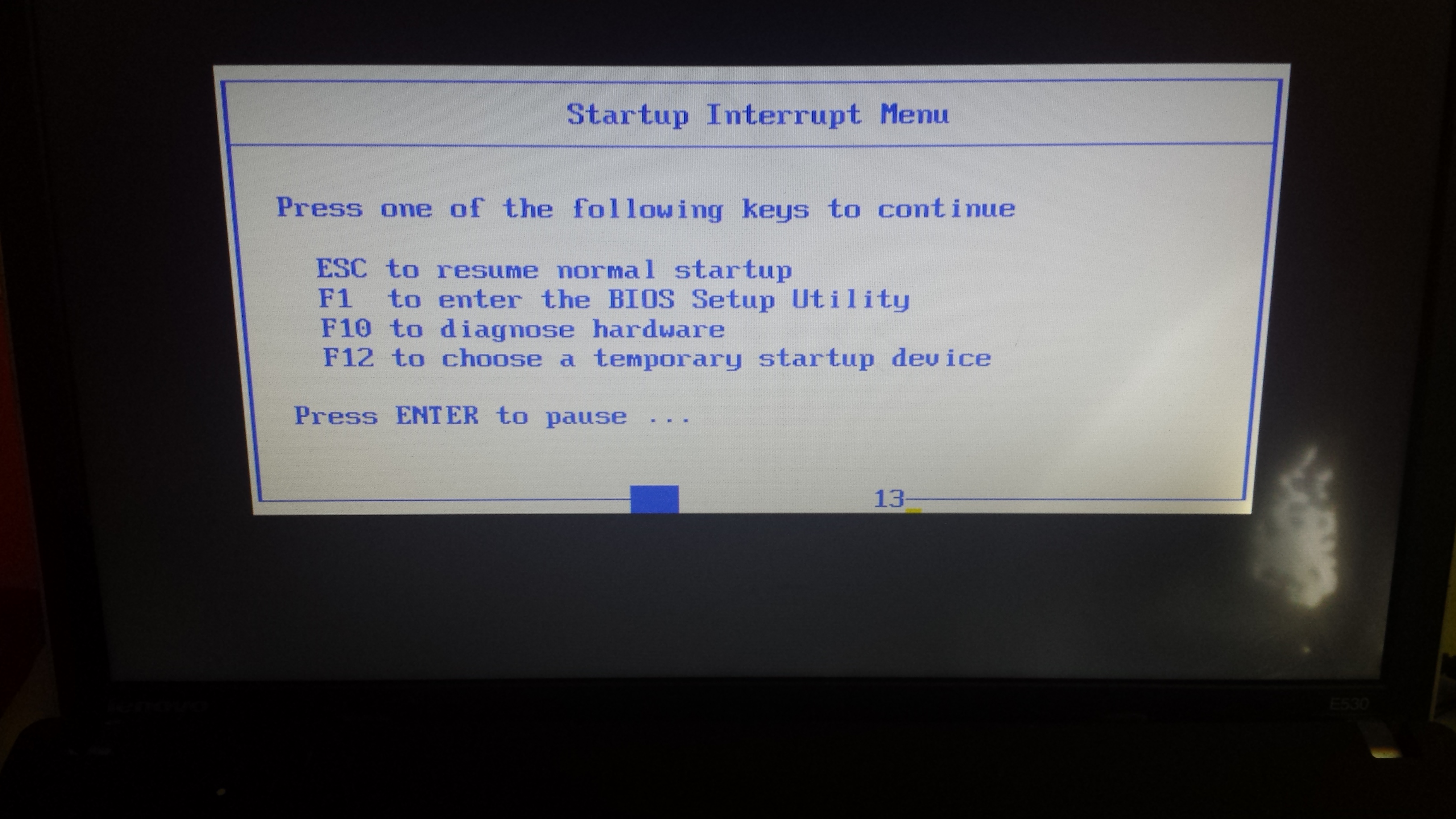

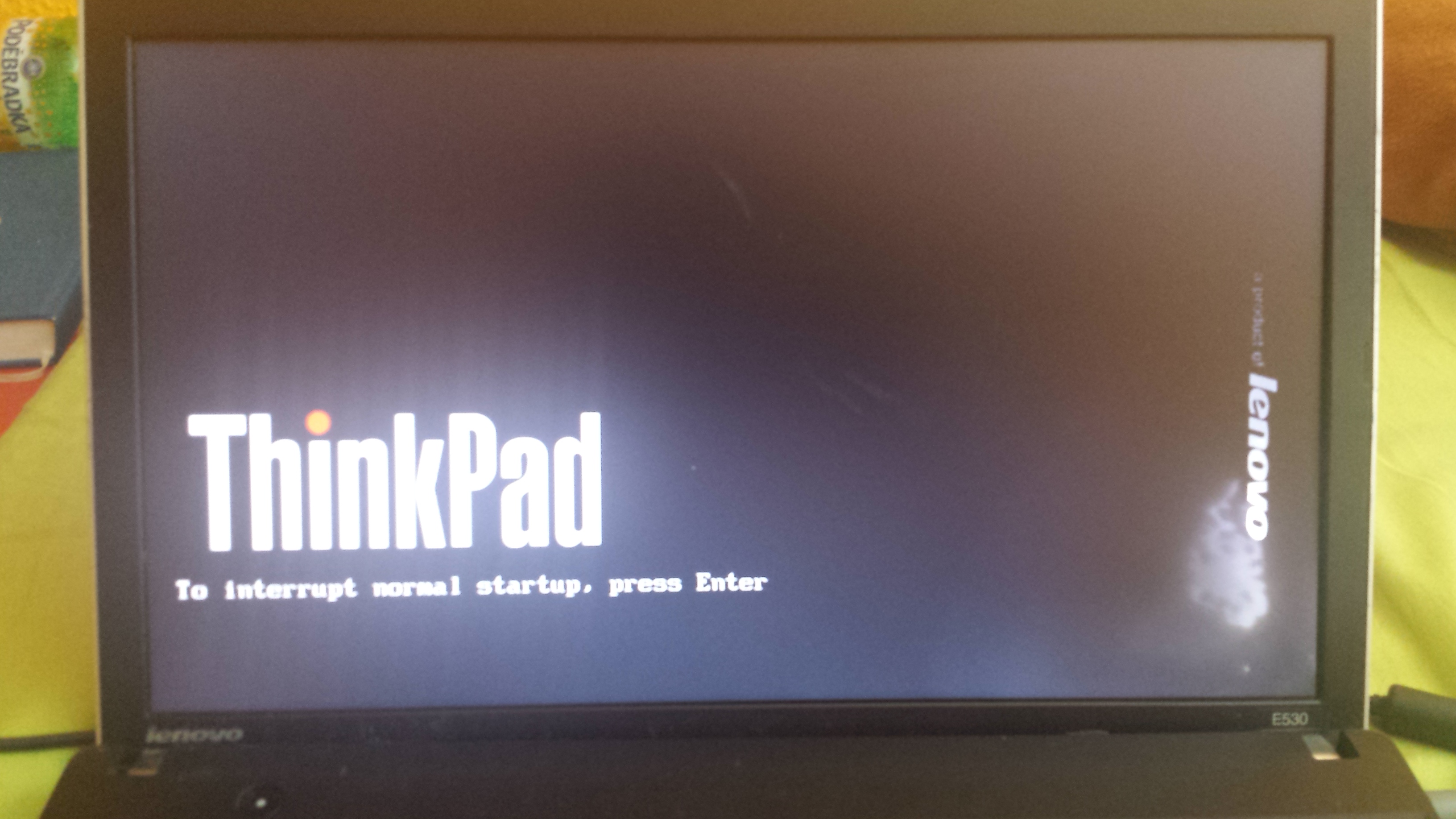

Zdravim, mam ntb LEnovo ThinkPad E530, ktery asi posledni pul rok nejde zapnout bez nabijecky, batterka dead proste. Ale ted se objevil i dalsi problem a to ze ntb nezapnu uz vubec, nejakou dobu se mi to povedlo treba na 2 nebo nekdy i 10 pokus, ale ted uz asi tyden po nabehnuti prvni obrarzovky neco ve stylu ThinkPad lenovo
To interrupt normal startup, press Enter
po tom co asi po 8 vterinach tato obrazovka zmizi, se objevi pouze cerna obrazovka a s ntb se nic nedeje.
Vetrak sice huci, kontrolka u nabijecky i kontrolka zapnuti sviti ale ntb proste nic nedela...

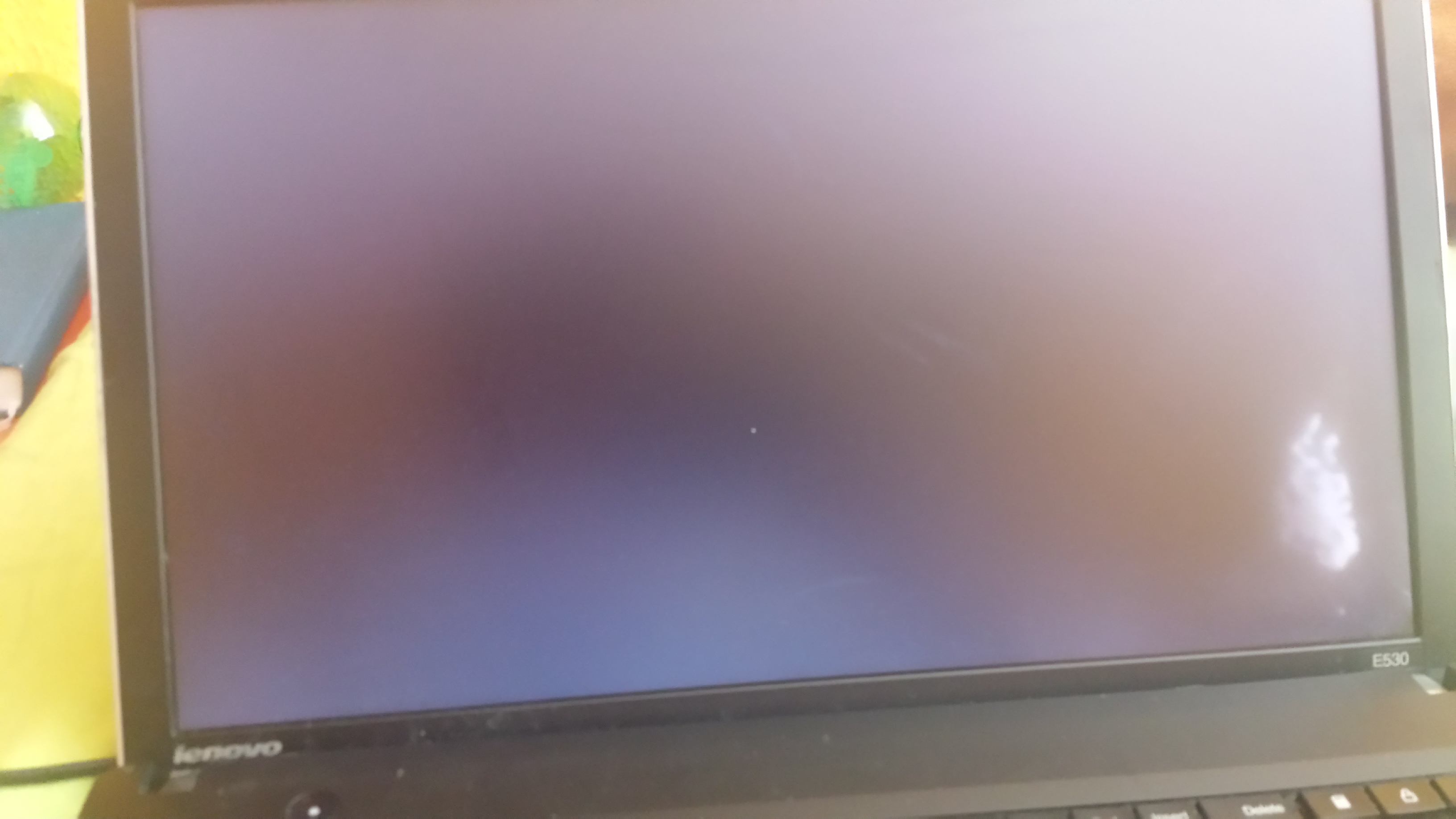

e:TED SE ASI PO 20 MINUTACH CHODU NA CERNE OBRAZOVCE SAM VYPNUL
zbytek casu.. barvy jsou zpusebeny fotakem jinak jen cerny displej..
ihned po zapnuti
ihned po zapnuti

Nikdy nedávej pozdější přílohy do prvního příspěvku ale do posledního. Každy si toho nevšimne. Tam tě to vyzývá abys stiskl Enter. Cop se stane potom?

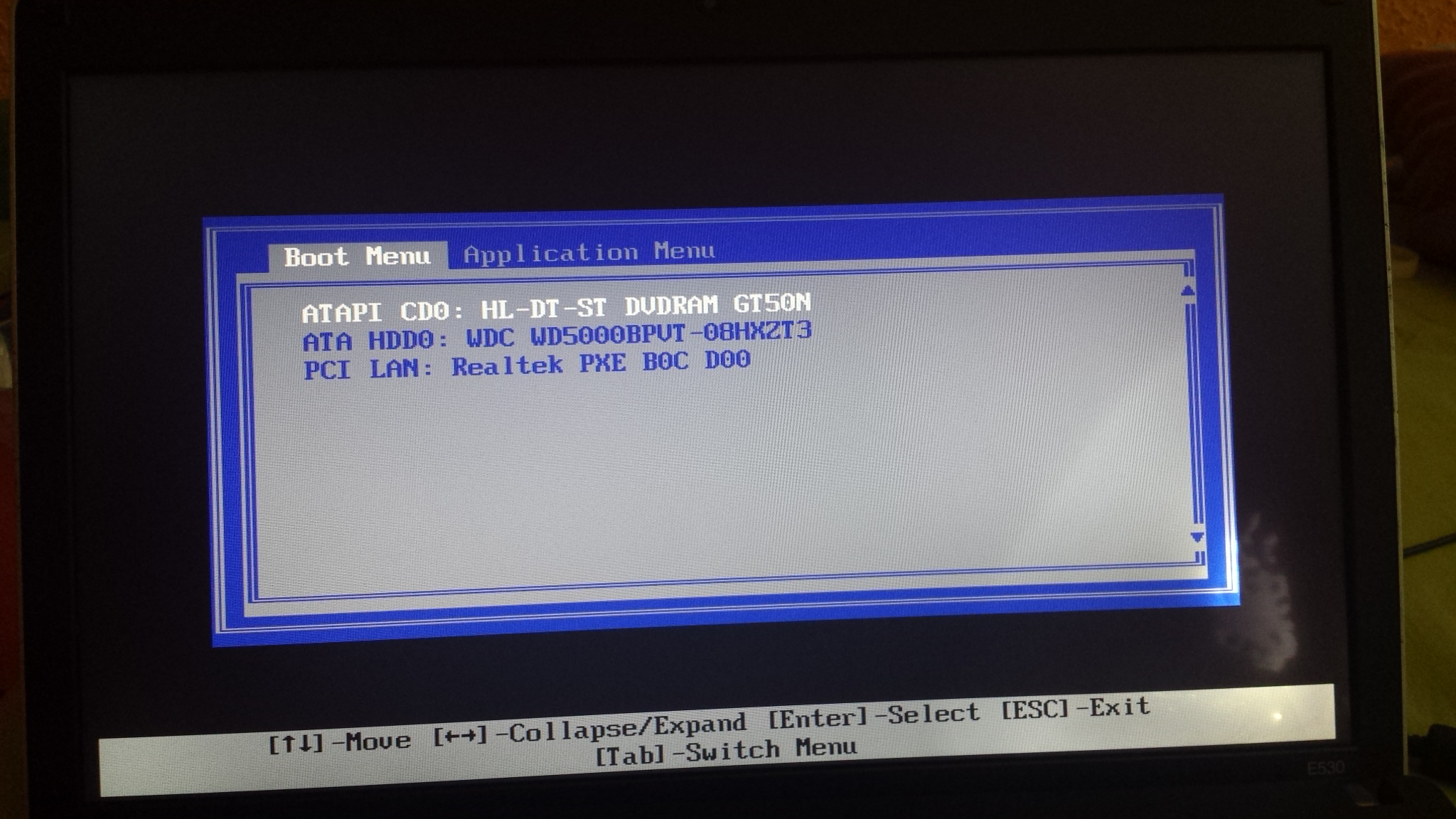

To jsem ještě neviděl. Zkus F12 a vyber HDD.

tohle?
Re: Pri nabihani ntb cerna obrazovka
Tak vyber ten disk, 2. položka. Já musím končit, snad nebude vadný disk.

kdyz vyberu 2 tak opet cerna obrazovka a nic dal se nedeje..
To vypadá na vadný disk, ale jistě to nevím. Teď jdu k zubaři, tak se ti někdo bude snad věnovat.
