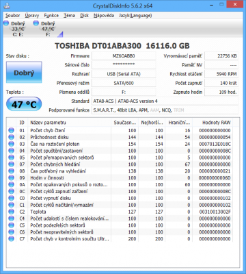

Nainstaluj Crystal Disk Info a dej sem screenshot ze stavu disku.
Pak nainstaluj toto:
http://www.data-recovery-software.net/D ... load.shtml
A dej scan celeho disku (primo disku, ne jakehokoliv oddilu co to na nem zobrazuje)

Posilam prvni dva printscreen. Po pravde receno ten program CrystalDiskInfo jsem pouzil poprve.
CrystalDiskInfo
CrystalDiskInfo
Tento program uz bezi druhym dnem.

Bezi druhym dnem, protoze jsou tam chyby cteni.
Ignoruj pripadnou zaruku a ten disk rozeber, vyndej ho z te krabice a zapoj ho primo do pocitace na SATA port na zakladni desce.
