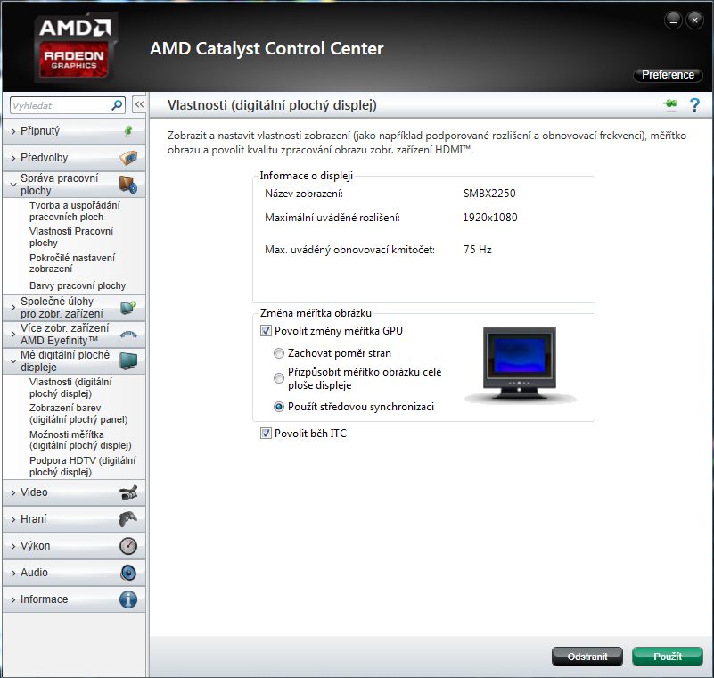

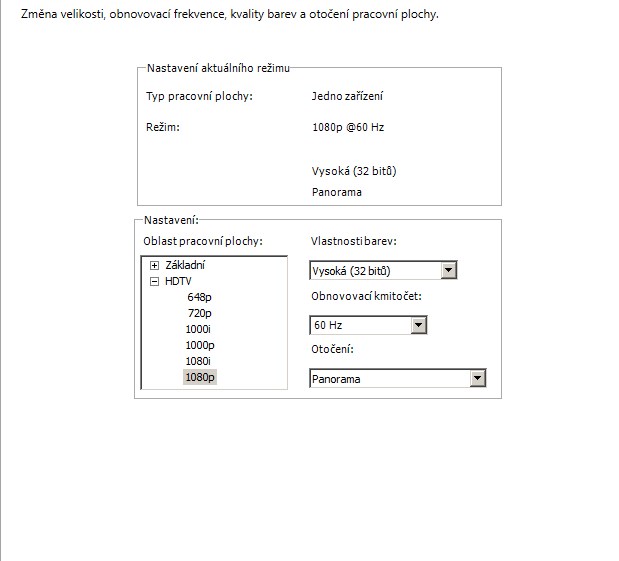

Zdravím, mám R9 270X a mám ji připojenou přes HDMI kabel k TOMUTO monitoru

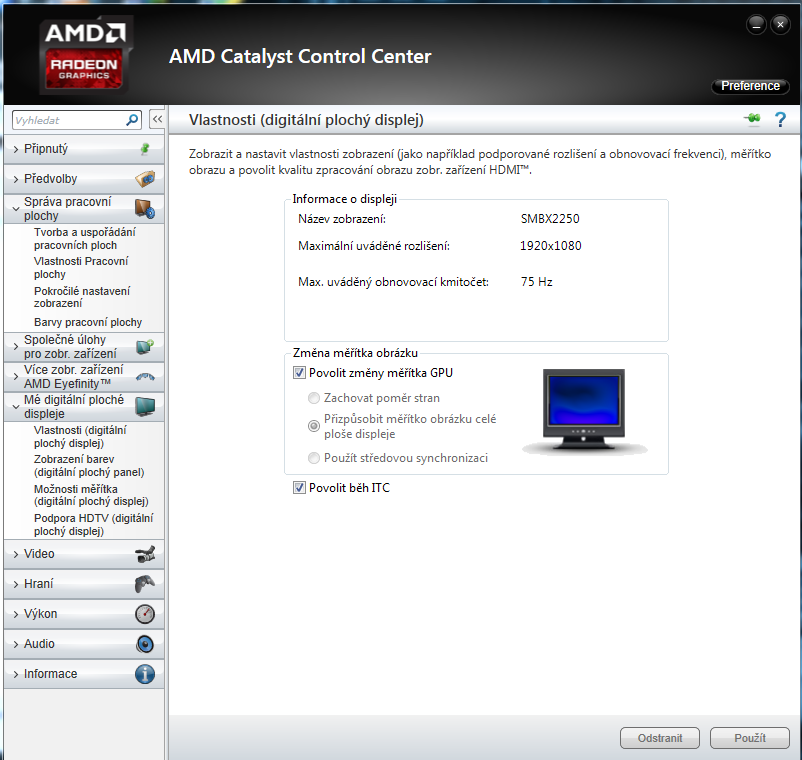

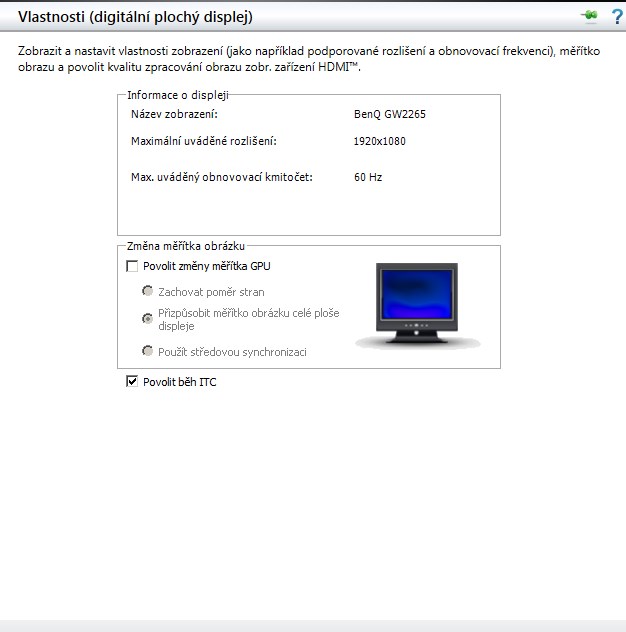

Jak nadpis napovídá, chtěl bych zachovat poměr stran. Při hraní cs:go chci mít 4:3 a na okrajích "black bars" (neptejte se proč, prostě to tak chci). Problém je ten, že při pokusu nastavení zachování poměru stran nebo středové synchonizace to prostě nejde změnit. Stále zůstává tato možnost šedá... Nepomáhá ani snížení na třeba 720p a poté pokus o nastavení. U základních rozlišení mě to jde, bohužel maximální je 1680x1050 a na to se nedá koukat. Můj dotaz tedy zní, dá se to nějak obejít nebo to u HDMI kabelu prostě nejde a musím koupit DVI kabel? Screeny přikládám.

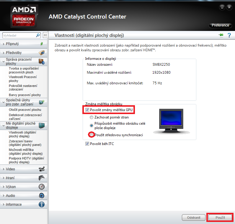

Na monitoru jsem nikde nastavení poměru stran nenašel !

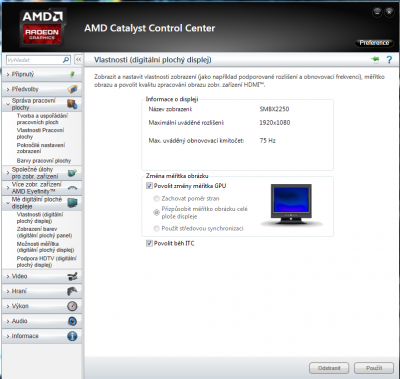

Pokud povolím změnu měřítka stejně to nefunguje

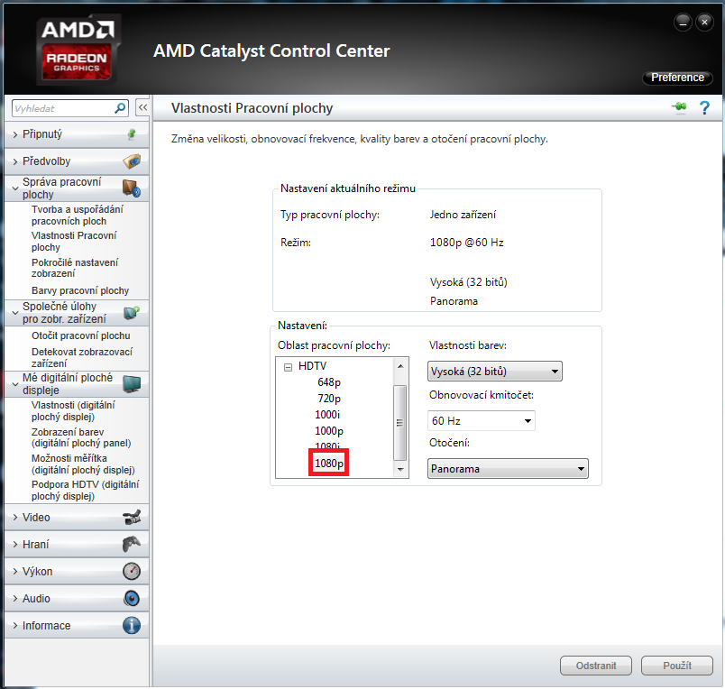

Zkus změnit nastavení rozlišení ve Windows na nějaké 4:3 a pak se možná zpřístupní. A takové téma tu už je viewtopic.php?f=7&t=136268

ne, nezpristupni to uz jsem zkousel podle toho tematu.. problém je v tom, že já mám HDMI kabel
edit: nebo respektive to jde, ale pote jak to dam zpet na full hd tak to hodi znovu to roztahnuti

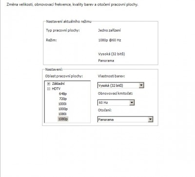

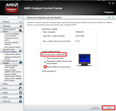

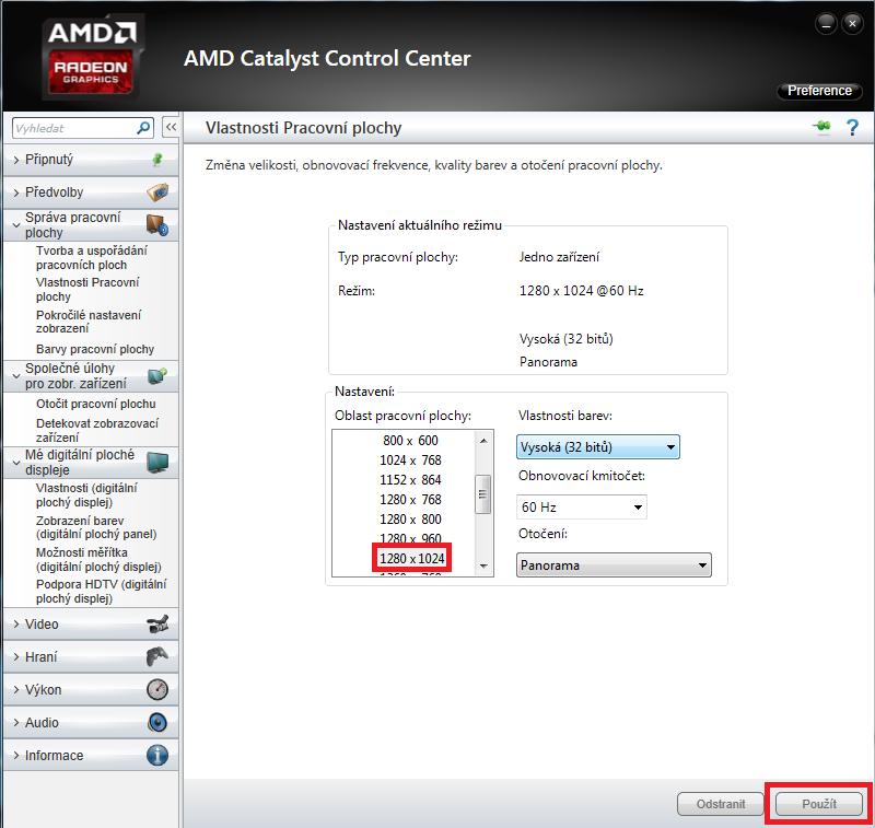

Tak jsem si rozházel rozlišení, a u mne to funguje
Před Změnit na 1280x1024 a potvrdit Změnit úpravu poměru Vrátit staré rozlišení Sice opět zašedne, ale funguje a obraz neroztahuje

ok, mám to dík
