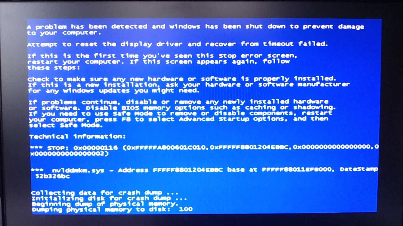

Čau, mam takovej problém. Během dvou týdnů se mi PC tak 5x z ničeho nic restartoval a pak naskočil BSOD. Nějak jsem to vždycky ignoroval,ale včera jsem si zapl hru a po pár minutách hraní opět BSOD, ale od ty doby už windows nenaběhne. Jde zapnout pouze v nouzovém režimu. Zkoušel jsem vymazat celej disk a znova nahrát winy.Vypadalo že vše už šlape jak má, až do doby než jsem nainstaloval ovladače na grafiku.Po instalaci jsem PC restartoval a zase BSOD. Vyzkoušel jsem ramky po jedne vyndavat, dávat do jinejch slotů, vyčistil jsem komplet celej pc od prachu, ale nic nepomohlo. Byl bych rád kdyby mi to pomohl někdo vyřešit, už fakt nevím co s tim. btw v příloze je obsah složky Minidump.

Grafický adaptér ti jede ve VGA režimu, po nainstalování ovladačů to vytuhne. Chladí se dobře? Větrák se točí? Jinak to je jeho HW závada.

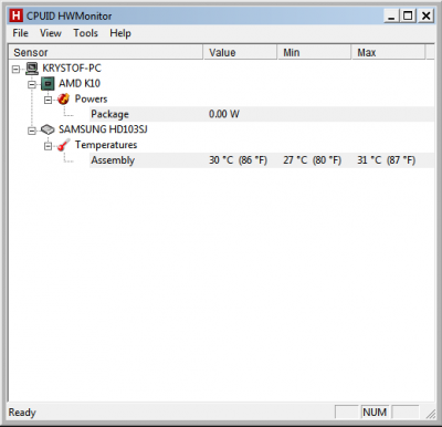

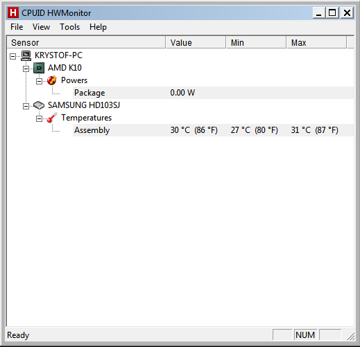

Stáhni HeavyLoad a HWmonitor. Zapni HWMonitor. V HeavyLoadu udělej zátěžový test (povol CPU a GPU test) a nech ho běžet běžet tak 10-20 minut a potom sem dej screenshot z HWmonitoru.

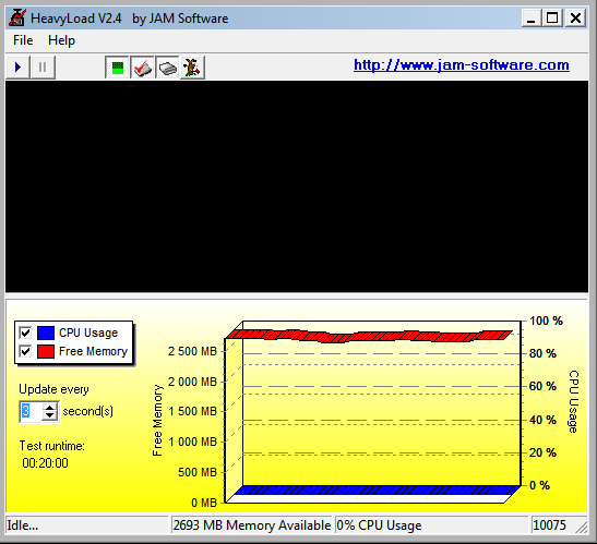

Udělal jsem všechno jak si řekl, ale asi to moc nepomůže.Ukázalo to pouze teplotu asi HDD. Nikde jsem tam nenašel jin teploty. A v tom HeavyLoadu jsem tam taky nikde nevidel nic s GPU...

Pomoct to nemělo. HeavyLoad jen představuje zátěž pro počítač.

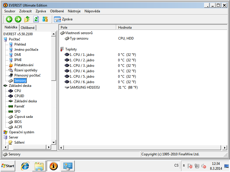

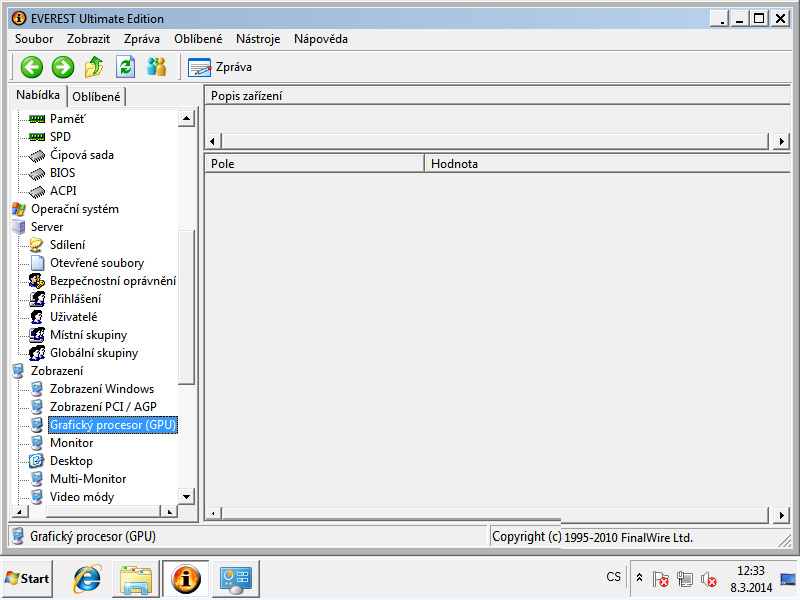

HWinfo mi nešel spustit (psalo to: cannot install hwinfo64 driver!Check user rights and antivirus filters), ale to je jedno zkoušel jsem ještě něco najit v everestu.V senzorech bylo jen toto viz obrazek. a vubec jsem nemohl najit žádné informace o grafice jako by tam ani nebyla...
