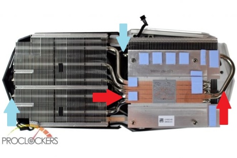

Tak všem, které to zajímá. Zanesl jsem PC k odborníkovi, tímto děkuji uživateli vulva za doporučení. Velmi zkráceně co z toho vyplývá. Backplate nasazený špatně, chladič ohnutý jak prase (zbytečně, protože to nebylo nutné). Ano paměti jsou vyšší, ale vlezou se tam, než začne žebrování. Navíc dle vyjádření odborníka je to ohnuté úplně nesmyslně a zbytečně a jakoby to ještě neguje ten obráceně nasazený backplate. Co se týče větráků - všechny 4 zapojeny spolu s dvěma větráky od CPU chladiče přes redukce do 1 konektoru cpu_fan. Co se týče grafické karty - to jsem psal v jiném příspěvku - karta ano "funguje" na 100%. Nicméně dle vyjádření odborníka je tam vada, heatpipe mají být údajně v zátěži dost teplé resp. minimálně vlažné. 5 heatpipe je velmi horkých, nejde na nich udržet prst moc dlouho. 1 heatpipe (ta, kde je ten bordel) je studená. Takže jsem si tu smůlu vyžral fakt hodně. Ještě takový bonus v desce chyběl 1 šroubek, nějaký ten kryt dole taky držel na 1 namísto dvou a kablíky ve zdroji nebyly zastrčeny až nadoraz - byla tam vůle. Fotky křivosti atp. přidám zítra. Kartu půjdu reklamovat podruhé s tím, že je to už podstatná vada a chci výměnu nebo peníze. Hezký víkend všem.

Záleží taky na tom, kde se té heatpipe dotýkáš. Ta "postižená" heatpipe navíc transportuje teplo na dva konce, má jiný poměr vaporizační a kondenzační části. Aby byla heatpipe teplá i na konci (v kondenzační části) musí mít vysokou pracovní teplotu (70 - 90°C) a makat naplno. Pokud bude mít nízkou pracovní teplotu, konec heatpipe může mít klidně teplotu prostředí a nemusí to znamenat špatnou funkci. Ale chápu, že chceš bezvadný produkt, tak doufám, že nakonec s reklamací uspěješ.
