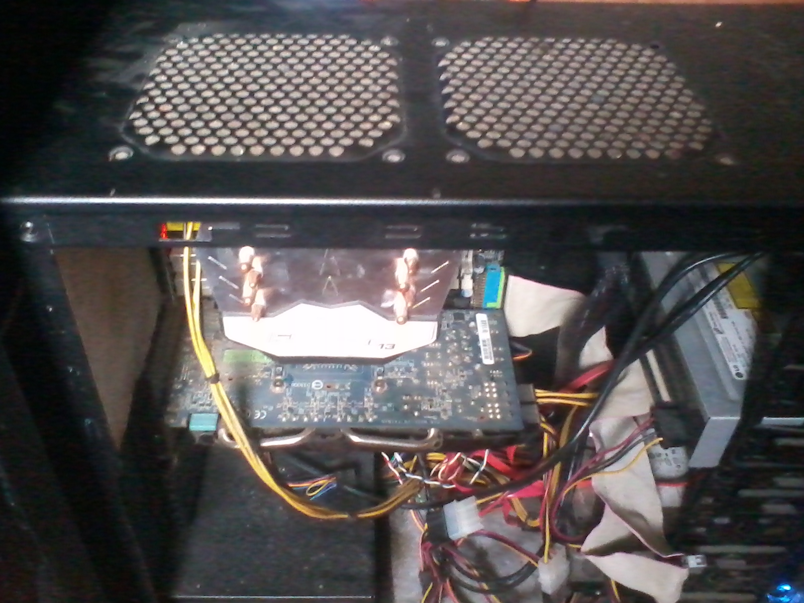

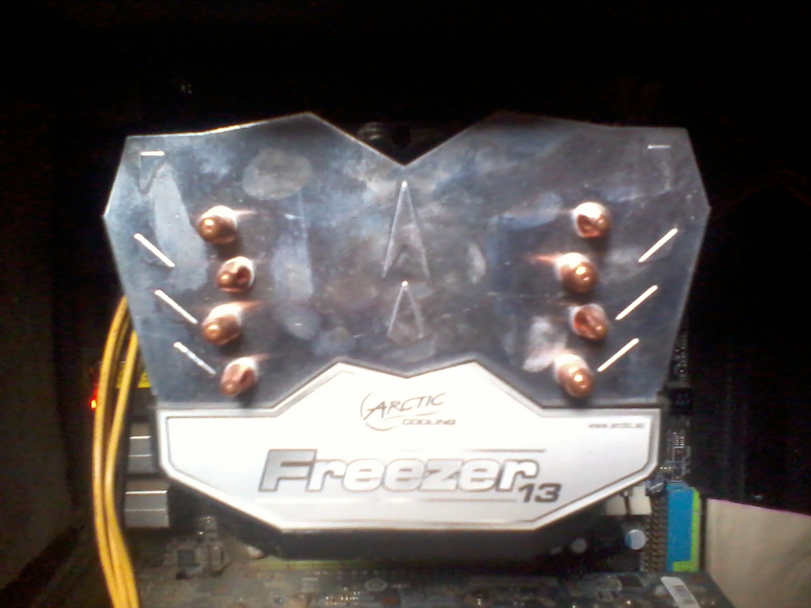

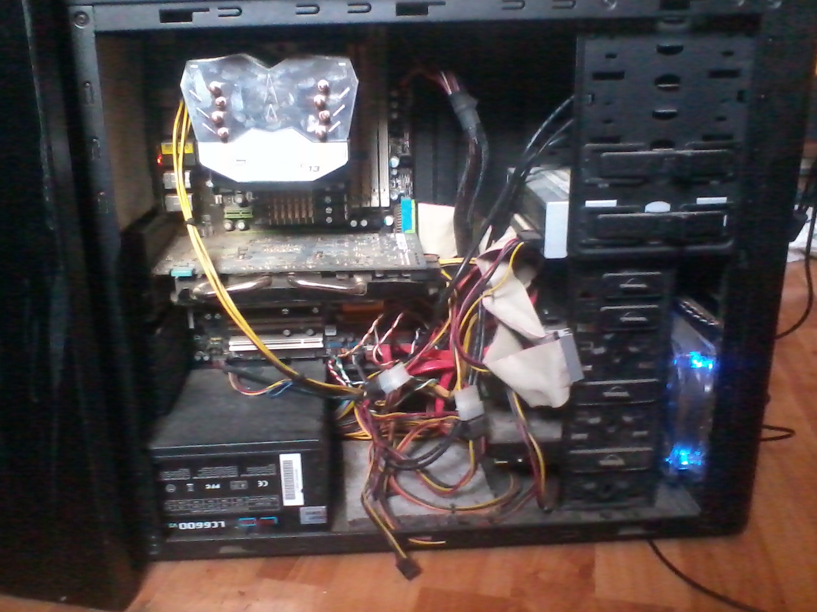

Pricinou prehrivani nejsou ovladace ale zcela nefunkcni airflow - chladic je namontovany o 90% otoceny nez ma byt - ventilator musi foukat vzduch od predu dozadu, ne nahoru nebo dolu. Na zadni stene zcela chybi odsavaci ventilator.
Ta bila hmota ktera zakryva vsechny otvory na montaz ventilatoru je konkretne co? Vzdyt to blokuje odvod tepleho vzduchu od procesoru.
1. Otocit chadic
2. vyndat tu bilou hmotu co je zadni stene a misto ni osadit ventilator foukajici vzduch ven ze skrine
3. zdroj otocit ventilatorem nahoru, aby nasaval vzduch z volneho prostoru ve skrini a ne z par milimetru vysokeho prostoru pod skrini
4. ventilator na te prosklene bocni stene pryc, otvory zaslepit
1. Otocit chadic

Ovladace vubec neres, zadny ovladac na svete nedokaze zpusobit aby se ti prehrival procesor. To zpusobuje nefunkcni chlazeni.
Spatne namontovany chladic, zadny odsavaci ventilator, zcela ucpane vetraci otvory. Vyres tohle a nebude se to prehrivat.
Zadny ovladac ti nevyresi prosty fakt, ze ti neodchazi horky vzduch ze skrine ven.
Mas tam dva ventilatory foukajici vzduch dovnitr, ale ZADNY ktery fouka vzduch ven. A jedine otvory kterymi muze vzduch unikat jsi ucpal tou bilou hmotou ktera bude asi prachovy filtr, ktery ale zcela blokuje tok vzduchu.

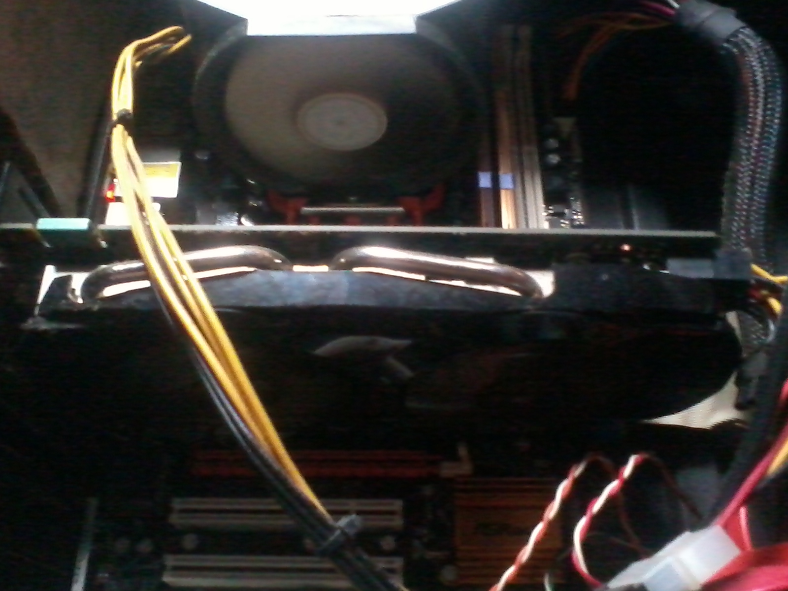

Z toho obrázku to jde asi špatně poznat, nicméně čip je na stropě, takže chlazení by mělo být umístěno správně.

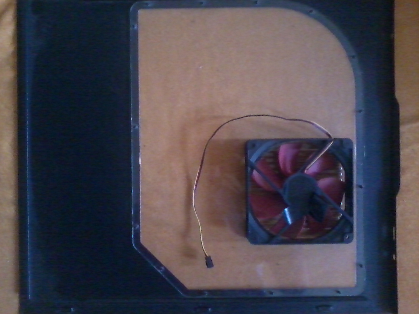

Můžeš zkusit takový pokus. Uvidíme, jestli se něco změní. Pokud ten boční ventilátor nepoužíváš, zkus jej z bočnice vymontovat, oddecpat zacpané otvory a ten ventilátor namontovat dozadu.

Spíš si asi koupím nový výkonnější ventilátor, ale až po tom co vyřeším to přehřívání. Vím že v tomto stavu se nic nepokazí. Kdyby tam bylo o ventilátor navíc, tak by to mohlo zmást čidla a něco mi tam možná vyteče.

Sice Ti psal, aby si PC v biose nechal 10 minut, ale když máš čas a chceš tomu věnovat 30-40, co kdyby si rovnou otočil ten chladič jak Ti psal petr22, zpřístupnil odvod teplého vzduchu pryč ze skříně s využitím bočního ventilátoru a přemontováním dozadu a zkusil to rovnou ve hře s teplotama ? Budeš o krok vepředu, časově stejně, PC to jen prospěje od prvního zapnutí a když už v tom budeš, vyluxuj a vyfoukej prach tolik, co to pujde a budou vidět i tištěné spoje. Časově super si myslim na tom budeš :) na cable management to nebude, ale i tak pokrok.
