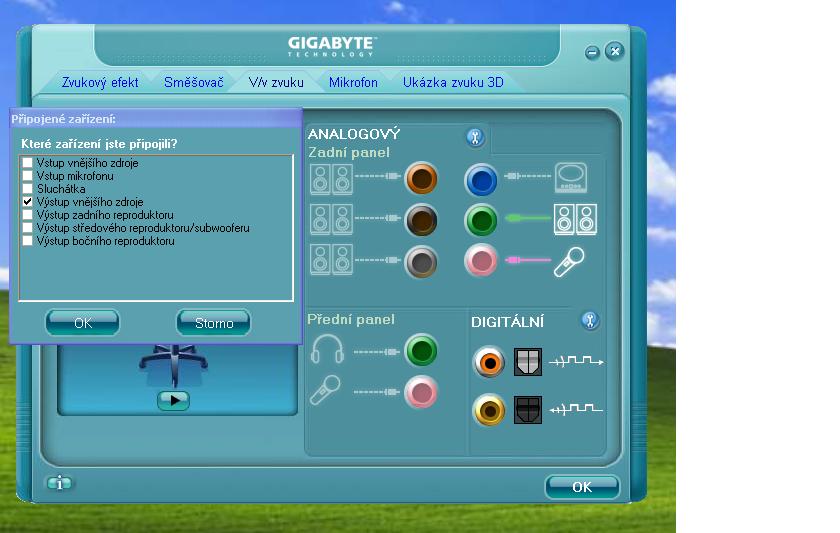

máš zprávně přiřazeny výstupy v Realtek HD sound efect manageru?Pokud jsi zprávně nainstaloval ovladače tak by se ti v dolní liště měl objevit reproduktor zprávce zvuku realtek HD.Když na něj klikneš objeví se ti tohle nebo něco podobného
zde musíš přiřadit co na kterém jacku je.Když už máš třeba repráky a mikrofon v některém jacku připojeny tak se ti objeví jako aktivní a jen klepneš na symbol vedle jacku a přiřadíš z výběru tu komponentu kterou máš v jacku zastrčenou.viz přiložený obrázek.

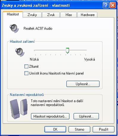

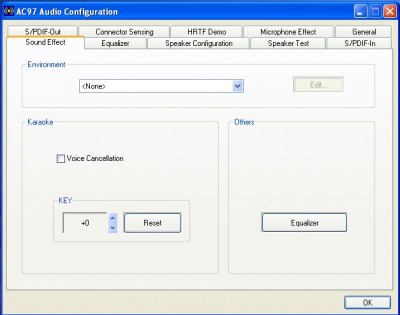

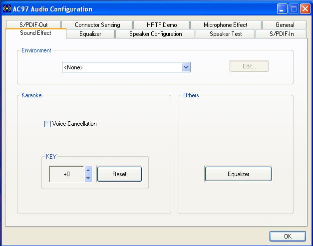

uz to mám , nainstaloval jsem nake ty ovladace a tohle se zmenilo .... takhle to ted vypadav ovladacich panelech a na liste se mi objevil tenhle program ... , ale vypada trozku jinak nez ten jak je na screenu od vás , tak prosím o radu jak nastavit tohle protoze zvuk zatím pořád nejde .... předem díky
EDIT:// screeny !

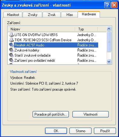

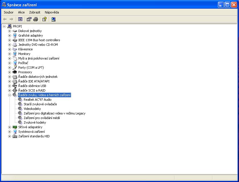

tohle ukazuje správce zařízení ....takže mi všechno přijde OK , ale prostě Zvuk stejně nejde ... čím to je

pánové , něco jsem přehazopval v tom programu a najednou mi přišla Zpráva na ICQ v doprovodu se zvukem (O ouu) pustil jsem Mp3 a zvuk jde !!!! Moc děkuji !!!!!!!!

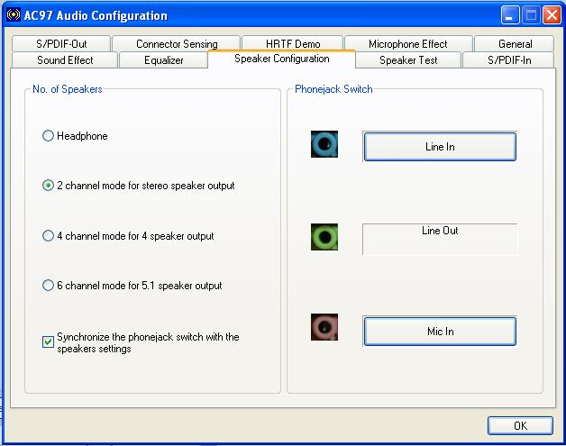

jeste bych potreboval vedet jak presne nastavit tohle v tom programu kdyz mam 2 reproduktory + 1 " subvofr "
Re: Problém na Základní desce - Zvukovka
Nevím jak to se subv. nastavit. Vyzkoušej 4 kanál.
