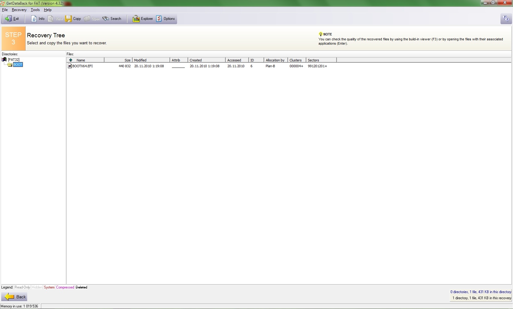

Měl jsem na to disku prostě dost seriálů, filmů a ISA s hrami. Teď dělám analýzu s tím GetDataBack bude trvat ještě 2 hodiny, jestli my to všechno co jsem měl na tom disku najde, já to z toho programu dostanu.
Ještě se chci zeptat než to dokončí analýzu. Jak je možné že se z ničeho nic z NTFS stane RAW, kde nastane ta chyba?
--- Doplnění předchozího příspěvku (14 Lis 2012 03:04) ---
Až do teď jsem dělal tu analýzu tím programem a nenašlo my to vůbec nic. Přitom na tom obrázku mu to normálně našlo soubory, mám zkusit ještě ten EaseUS nebo se k těm souborům už nedostanu?

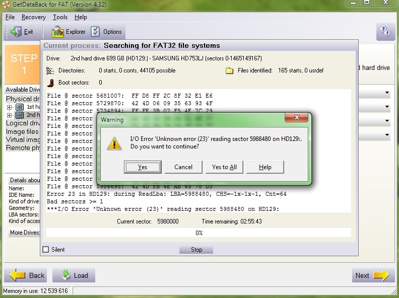

Já se v tom testdisku vůbec neorientoval, proto jsem to ukončil a šel jsem na ten GDB. Pošlu screen z toho, ještě jsem to nechal dělat jednou a šel jsem spát a pořád nic.
A vždy po chvilce se objevila tabulka, pokaždé jsem kliknul Yes a už se neukázala, něco my snad naznačovala?

Všechno špatně. Musíš mít GetDataBack for NTFS! GDB for FAT32 Ti pochopitelně na disku, kde jsou původní soubory NTFS nic nenajde!
A to POZOR! souvisí se skutečným stavem HDD, systém souborů RAW na to nemá vliv! Vidím tam sice "jen" jeden podezřelý sektor, ale to už je důvod ke zvýšené pozornosti a záloze dat z disku!
