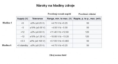

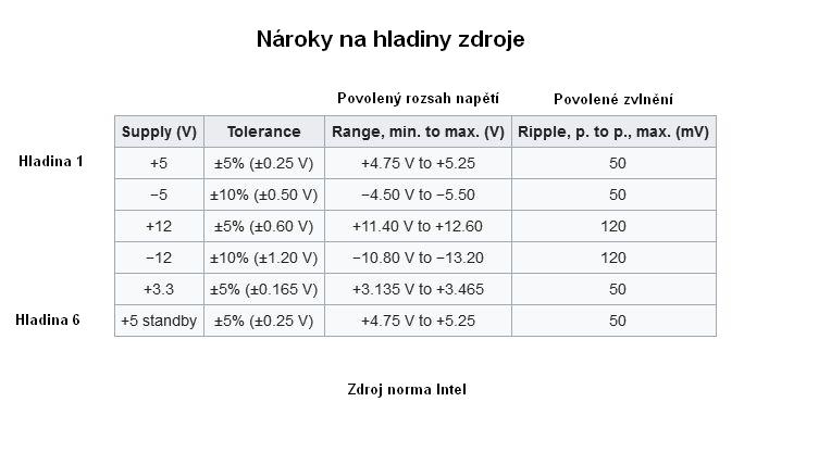

To je to, po čem jsem se dlouho pídil, ale dopídil jsem se! Kdo má možnost se na zdroj podívat osciloskopem, měl by tam v každý čas vidět jen to, co povoluje tahle tabulka. Je jedno co všechno máte "nacpáno" v počítači a jaký máte zdroj. Musíte tam kdykoliv vidět jen to co dovoluje tato tabulka. Čím víc se ty naměřené údaje budou lišit od toho co je dáno v této tabulce, tím hůř pro počítač ! Tím hůř pro vás!

I s horším zvlněním než povoluje norma bude PC fungovat, když se laik, nebo i člověk co trochu rozumí elektronice bude čučet na obrazovku škopku s průběhem napětí, prd mu to řekne i s tabulkou zvlnění. To po čem jsi se pídil je norma ATX V12, na formfactors se dá najít 2.2 verze design guide v PDF, můžeš si počíst.

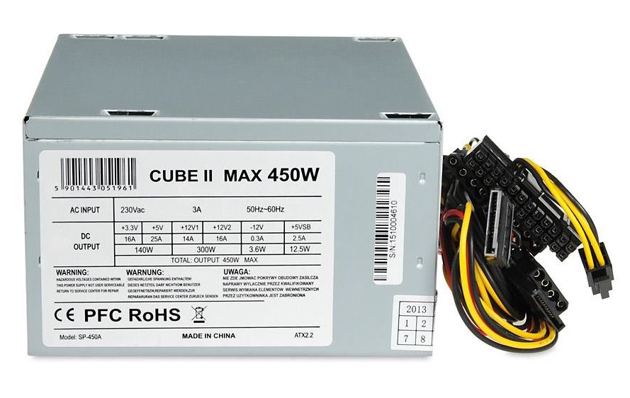

Vždycky by na zdroji měl být takovýhle štítek který je závazný a který udává z které hladiny je povolený jaký maximální odběr. Součet všech odběrů ze všech hladin dává celkový výkon zdroje.Výkon se nikdy nepřelévá do jiných hladin!
(Někdo si myslí..! No, já těch +12 V tak nezatěžuju tak zas můžu zatížit o to víc +5V. Velký omyl!!!
Nebo jsou takoví koumáci, kteří si myslí že když zdroj používají na stole a odebírají z něho jen +12V na opravy a bastlířské pokusy, že tu hladinu můžou zatížit jmenovitým příkonem zdroje - 500W.
Otázka je taky jak funguje signál POWER GOOD. Ten by měl ochránit jak počítač tak samotný zdroj.
U obyčejných zdrojů do 700kč funguje dost mizerně!

.. Franta uživatel koupí odpadní zdroj, který sice má v parametrech uvedeno 300W, ale na +12V větvi zvládne dodat pouze 220W, zbytek musí potahat +5V a +3,3V.. Tomu nerozumím... zbytek musí potahat +5V a +3,3V
