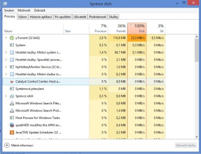

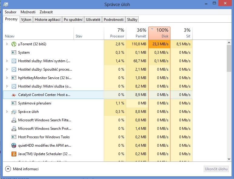

Hmm netušim co je to CDI, ale vyřešil jsem to aplikaci QuietHDD, disk už "necvaká" a co jsem si tak všiml, tak ta zátěž HDD se už projevuje pouze při startu chvilku a nebo když stahuju přes uTorrent O_o
--- Doplnění předchozího příspěvku (17 Zář 2013 23:51) ---
Při spuštěném stahování v uTorrentu... ale po tak 5 minutách to pomine.
