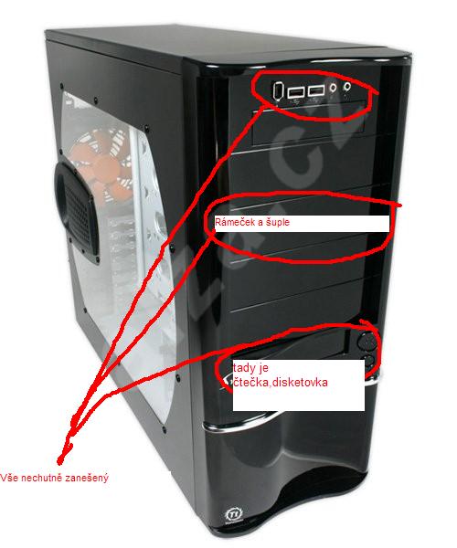

Chlazení bych řešil tak, jak se realizuje například v digitálních telefonních ústřednách. Ve skříních zařízení se vytváří mírný přetlak, který zabraňuje vniknutí prachu do skříně. Jinými slovy, co zde již padlo. Dopředu dát silnější větrák, který požene filtrovaný vzduch do skříně, nebo ubrat na ventilátorech vysávajících vzduch ze skříně. Vše ostatní je jen lepení náplastí na nehojící se rány

D1diamond:Jen na vysvětlení,to je jen ilustrční obr.Neměl jsem čas tak jsem tam hodil první obr.co jsem měl po ruce.Jinak posílám tu moji teď.
bulterierka:Vepředu ventilátor mám,ale je fakt,že bych měl case posunout přes okraj stolu aby lépe nasával.Možná se to zlepší,ale jen málo.
Karlos:Jestli to půjde zkusím zeslabit ten zadní.Jen otázečka.Nějaký programy tam na to mám/ovšem ani nevím jestli mám ten zadní řízenej/ ,ale pokud nepůjde jak to mám udělat přímo.
Ovšem ,jak vyčistit ty zásuvky atd.Jak jsem psal-pokud tam budu fokat vzduch tak to zaneřádím ještě víc.Myslím,že pokud ty věci zepředu vysaju/když tak si udělám nástavec na nějakou hadičku/tak by to nejhorší mohlo zmizet

Tak jsem se díval a přední ventilátor/ten jsem si nezapojoval/je zapojený tak,že napájení jde zvlášť ze zdroje a jen žlutý jde do 3pin konektoruFAN na desce-tak to asi regulovat nepůjde/např.SpeedFanem/?.
Re: Prach a čištění.
Takto by regulovat měl jít. Jinak předek klidně vysaj. Nebezpečí vysavače u počítače se týká hlavně základní desky, kdy může proudící vzduch lehce vycucnout i co nemá a nenávratně pohřbít v pytli. Někde se udává i vyšší náchylnost k nabití elektrostatickým nábojem a při jeho případném vybití proti desce, její odpálení. V závorce asi. Nikdy jsem zatím neslyšel, že by se to opravdu stalo. Ale taky nemůžu slyšet všechno...
Dá se zapojit do napájení ventilátoru drátový potenciometr jako dělič a snižovat tak ventilátoru napájení. To mi přijde ale docela prasácké (nicméně funkční). Ostatně takovéto zapojení se i prodává a montuje se namísto záslepky mechaniky. Osobně bych reguloval napětí stabilizátorem napětí, ale ne každý je bastlíř... A nakonec nejjednodušší regulace tkví ve využití napájecího molexu a třech stupňů otáček,připojováním jednotlivých napětí. Žlutý+černý drát, +12V>nejvyšší otáčky, rudý+černý drát, +5V>nejnižší otáčky a nakonec žlutý+rudý +7V>střední otáčky.

Tak SpeedFan se nechytá.Ovšem když jsem se díval na net,tak sice podporuje moji desku,ale od 1.1revize což nemám.Kdo by věděl o nějakém programu co by se ještě dal použít?
