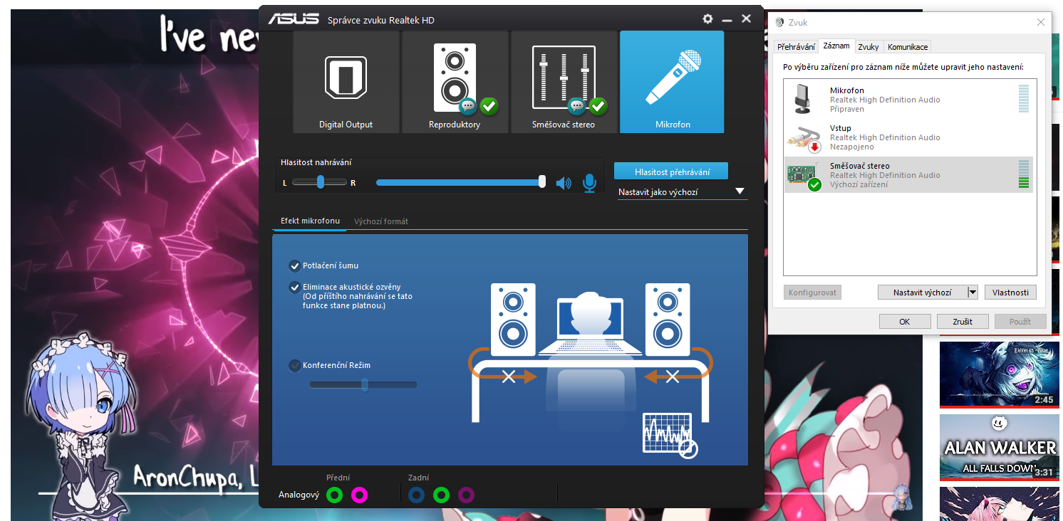

zkoušel jsem nahrávat přes hlasový záznam a taktéž to snímá vše, znova přikládám obrázek

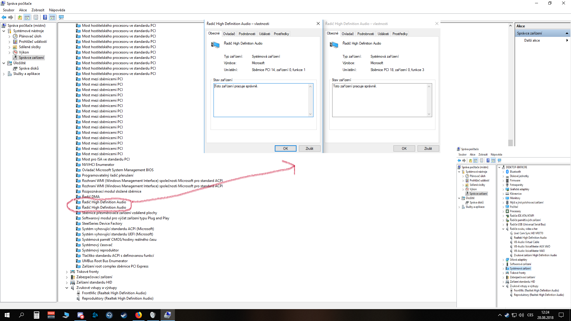

Když si roklikneš podrobnosti těch zařízení, tak najdeš ID vendor a ID device a podle toho si vygůglíš čemu to patří.

Ovládací panely - Zvuk - Záznam - pravé tlačítko a "Zobrazit zakázaná zařízení - pravé tlačítko na Stereo Mix - zakázat.
Re: Mikrofon snímá zvuky z pc
A není to dané na směsovač ?
někdy to často bývá a pokud máš tu možnost zkus eliminovat akustickou ozvěnu

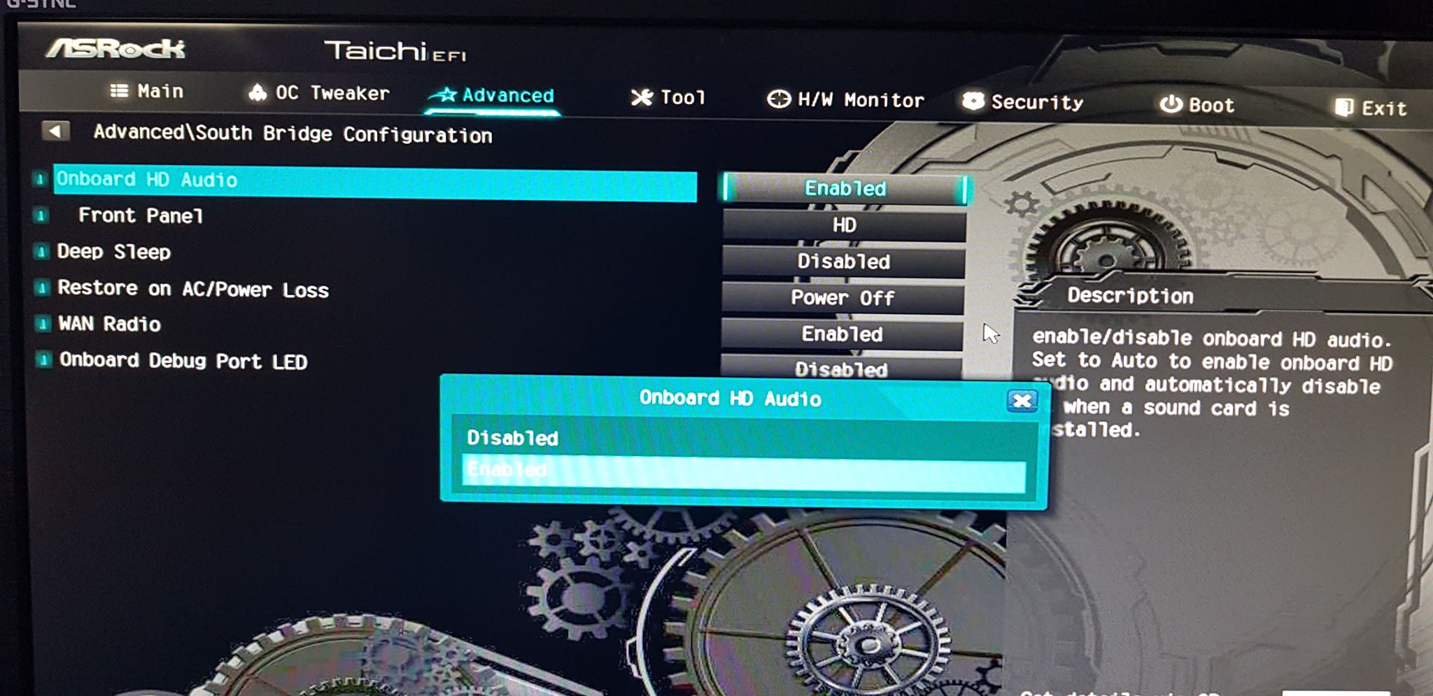

Tak bych ještě zkusil live linux, aby se potvrdilo, jestli to je spíš softvérová nebo hardvérová chyba, ale nesedí mi, že ti to dělalo i s USB zvukovkou a to by mělo snad případnou vadu na desce u zvukového čipu obejít. To by naznačovalo zase softvérovou vadu. Chtělo by to třeba čip na základní desce deaktivovat v biosu pokud tam je ta možnost a znovu USB zvukovku vyzkoušet.

jestli je to vypínání čipu toto-viz příloha, tak to jsem zkoušel a pak externí zvukovku zapojil zkusil a dělalo to stejně jen trošku potišeji ale to přikládám méně kvalitní zvukovce(stála jen 200kč)... ou, linix jsem nikdy nezkoumal nepoužíval takže to pro mě bude totálně španělská vesnice..mám dneska noční tak zkusím něco vygooglit jak se s linuxem pracuje

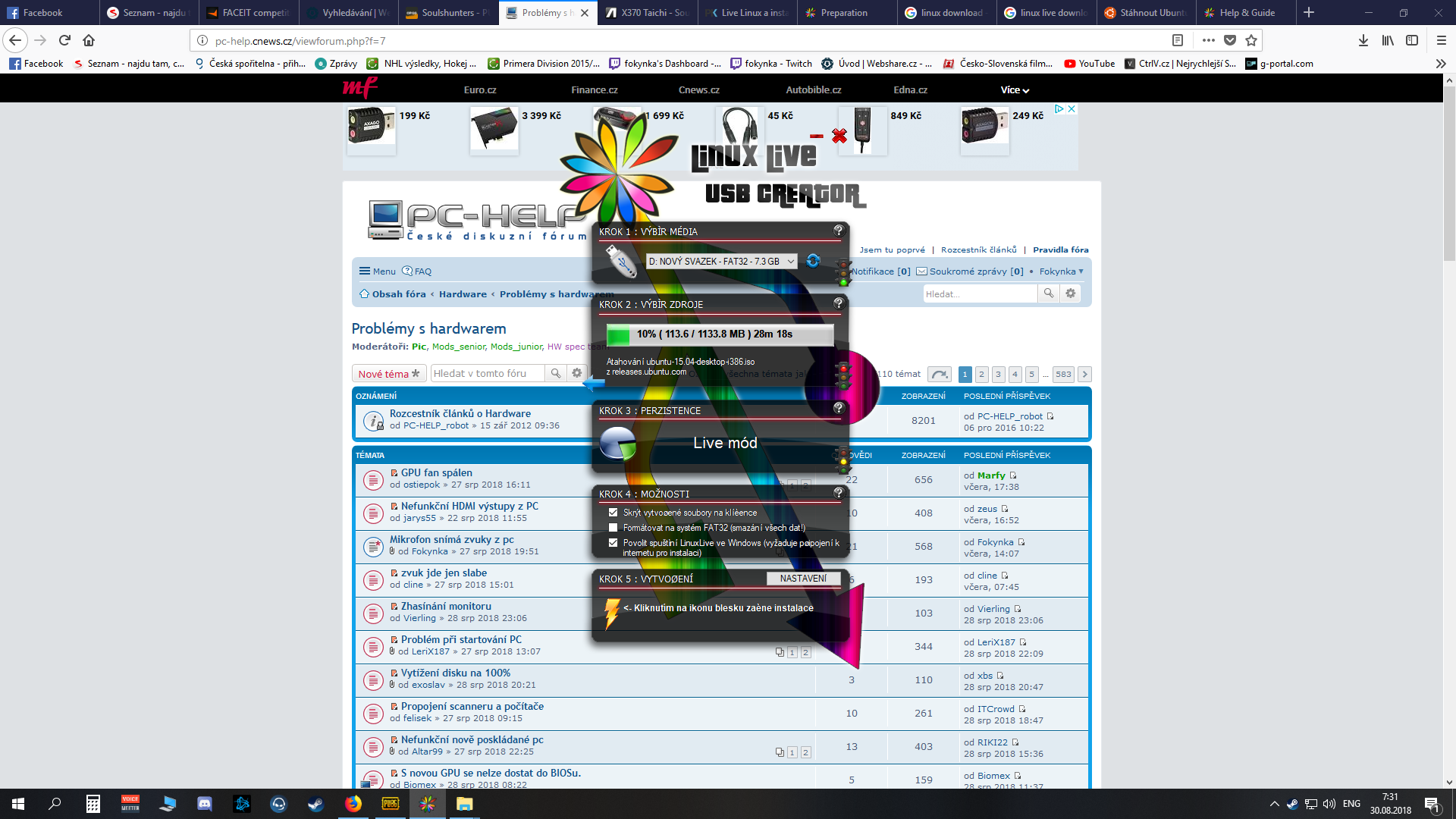

tak stahuju nějakej ubuntu
vůbec se v linuxu nevyznám, snad to je dobrý
PS: první 3 pokusy o zprovoznění linuxu neúspěšné, pokaždé jiná verze :/
ani 4 pokus linux nepřinesl, nevím nemám s ním zkušenosti.. pokaždý když to chci nabootovat tak je černá obrazovka a vlevo nahoře bliká pomlčka..
